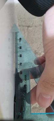

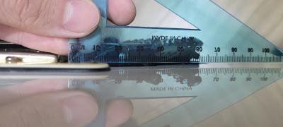

Hola, resulta que me compré esta guitarra usada que estaba en buen estado y es mi primera guitarra entonces soy novato con un puente flotante. El caso es que vi muchos videos acerca de calibración y eso y la verdad no es tan difícil como muchos dicen. Pero bueno el caso es que el puente está como levantado de una zona y la otra no, a que se debe, intenté aplastar mas una zona que la otra cuando pongo la cuña atrás para que queden parejos pero no se emparejan, y cuando uso la palanca hacia arriba el puente no vuelve a su estado original al igual si voy hacia abajo, intenté "afilar las cuchillas" del puente pero tampoco era eso. He pensado en bloquear el puente pero no estoy muy seguro porque perdería usar la palanca (aunque no la uso mucho). Si alguien sabe que pasa me puede dar algún tip.

¿Mediste la altura de los pivotes donde apoyan las cuchillas ?

#2 no lo medí pero recién estuve variando, los puse paralelos, uno mas arriba que otro pero sigue igual. O tiene que tener una medida justa?
