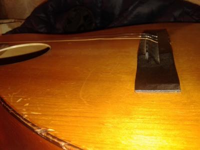

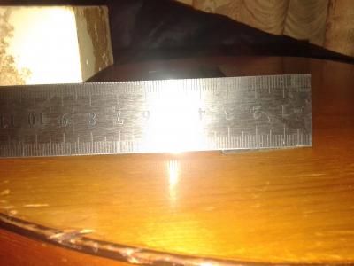

Buenas,ha llegado a mis manos una parlor alemana de los 60,probablemente,marca riemel,parece diseñada para usoa cuerdas de nylon pero me llego con unas nickel steel...(os suena la jugada....)
Pues eso,la tapa apenas se a levantado,pero el puente esta inclibado hacia delante y hunde la tapa.
Consejos,compis,a ver si resucito a la nena.
Adjunto fotos

Fotico

Otra

leon
por el 26/05/2022
el puente no esta cedido, es la tapa que se ha arqueado. La solución para tapas arqueadas es humedecer el interior de la tapa con un trapo y con dos sargentos y un palo hacer presión y dejarla un par de días. https://www.youtube.com/watch?v=wtjzSEPCBp4
