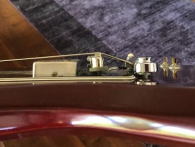

Creo que el compañero se refería a que el puente no está en horizontal, no a el ángulo de cómo se instalan.
O al menos entendí eso yo jeje
Porque también comenta que eso lo noto al probarla y que no dispone de más fotos que esa

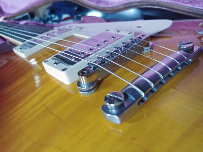

Es bastante habitual que se incline, mucha gente les pone dos thumbwheels para evitarlo, yo tuve una SG del 2001 y le pasaba. Adjunto una foto de internet.

#13
La verdad es que yo también , "entiendo" que se refiere a eso ..
En mi caso hay algunas de mis guitarras, que lo llevan así inclinado respecto a la pastilla, y en otras está totalmente paralelo.....

#10
Efectivamente este es el problema. La inclinación es tomando como referencia la perpendicular al cuerpo
Efectivamente lo que se ve en esta foto.
Además que afecta a la calibración y además ya de por sí el ABR1 es muy estrecho y no permite echar más para atrás la selleta de la sexta cuerda

#19
Lo que te han dicho de ponerlo al revés ayuda, retrasa algún milímetro la selleta. Poner los postes derechos también, y las dos rule trillas evita que vuelva a doblar hacia delante.
