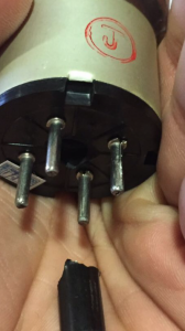

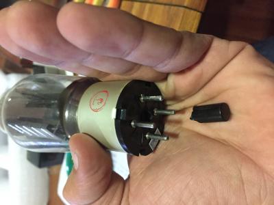

El tema esque acabo de adquirir un ampli (hifi) a valvulas y quería saber si puedo usar esta válvula... ya que tiene rota la base de plástico que da la estabilidad pero tanto los pines como el resto de la válvula esta en perfecto estado...
Dejo foto
PD: Fmk esta es la válvula en cuestión...

Pues si ese ampli tiene la válvula rectificadora de ese tipo no veo problema, ten cuidado de no equivocarte con la posición, porque el teton roto es lo que posiciona los pines correctamente

Perfecto, si que es la válvula del ampli y creo que solo tiene una posición... lo que me daba miedo era el tema de que estuviera roto el tubito de plástico... por si perdía el vacio o movidas de esas
Muchas gracias

Lo puedes pegar con superglue
