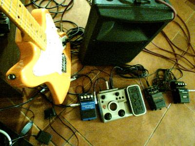

¿Puedo unir mis pedales asi?
Miguel
por el 26/08/2012
La verdad tengo un CS-3 boss, y un MT-2 boss y una perdalera multiefecto zoom G1next, y queria saber si me sale bueno unir la multiefectos para ponerle delay, un reverb y otros efectos mas a la distorcion mas q todo ustedes q creen? (les dejo una foto)

por el 26/08/2012
Si vas a ocupar solo los delays, modulaciones y filtros del zoom, colocalo por el loop de efectos de tu ampli y el resto de pedales analogicos ponlos directo al input frontal del ampli.
