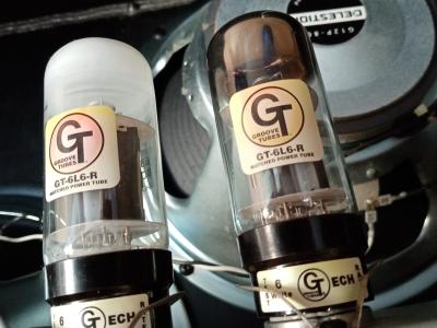

Holaa queria saber si para estás válvulas (adjunto imagen) puedo usar cualquier 6L6 , ya que estoy mirando en Thomann y ninguna me coincide las letras.

Hola.
La respuesta es sí.
Compra las 6L6 que quieras y se las instalas tal cual. Deberás reajustar el BIAS seguramente.
Esas que tienes son unas Groove Tubes (una marca que compra válvulas al fabricante y les pone su etiqueta). Cualquiera te servirá, TAD, Tung-Sol, etc. Eso sí, cómpralas emparejadas.
Saludos,
PD: La de la izquierda obviamente está muerta. La de la derecha guárdala.
