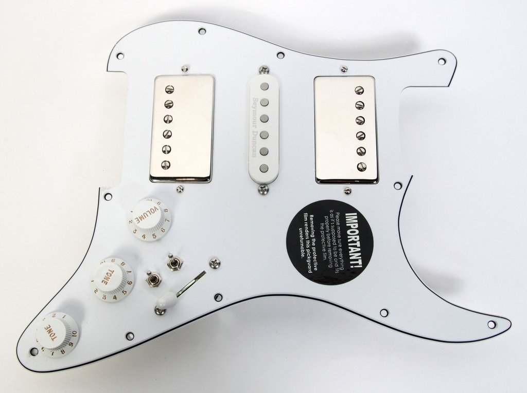

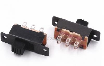

Buenas, me gustaría saber como se puede instalar un switch de estos pequeñitos de 3 o 6 pines que se atornillan al pickguard. El interruptor es para hacerle coil split a una humbucker. La opción de un potenciometro push-pull la descarto ya que ya tengo uno y me gustaría tener otro tipo de interruptor. Tengo una stratocaster y lo que me pregunto es si es muy arriesgado hacer con cuidado con una dremel o algo parecido un rectángulo en el que quepa ese interruptor o uno muy similar, también tengo la duda si con uno de 3 pines vale o tiene que ser uno de 6. Gracias de antemano.

Busca uno de este tipo, además de ser lo más común, sólo tendras que hacer un agujero.

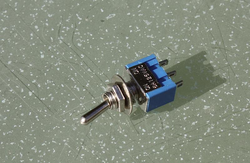

#4 Por eso te recomendaba estoe tipo de switch, son más pequeños que el que mostrabas en #1
Mira como quedan:

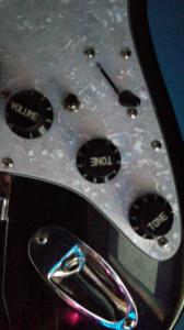

#6 Si que quedan muy bien, es que una vez probé con uno pero como no tenía ni idea compré uno enorme y se comía todo el espacio y no funcionaba. Mando foto de como tengo el pickguard, cabría bien? Por cierto donde podría comprarlo?
Gracias
