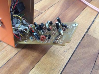

Epa, ¿sólo por las fotos ves los componentes quemados?
Joder, qué nivelón... con lo que me cuesta a mi encontrar averías...
:risa: me lo has quitao de la boca, yo pienso igual que tu jejejeje.
Como mucho un condensador parece en una de las fotos que esta explotado.
No se pueden buscar las averias mirando una placa, se hace normalmente una visualizada rapida pero luego hay que coger el tester y el seguidor de audio para ver donde se pierde la señal:

No, si yo no digo que se pueda o no, digo que ya me gustaría a mi tener tanto ojo.

No compañero. Nivelon son otros como FMK, y Despistado2, Ikazategui, y otros que no recuerdo ahora y que no se sientan ofendidos.
Digamos que es esperiencia aunque siempre me doy cuenta de que necesito mas teoria.
El IC N5223L vale 4,75 € , y el condensador 0,50 €.
Puede ser que hallais alimentado el pedal con corriente alterna. Supuestamente el pedal lleva un diodo para que solo entren 9 v, pero con alterna 12, seguro que estara frito.
