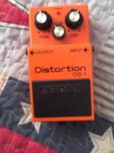

Hola a todos, hace mucho tiempo que tengo un pedal boss ds1 quemado, y trate de ir donde un profesional que me cambie los componentes quemados pero me había dicho que no tenía remedio,y ahora no se que hacer con ese padal que es totalmente inservible

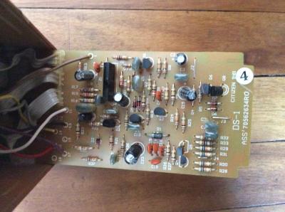

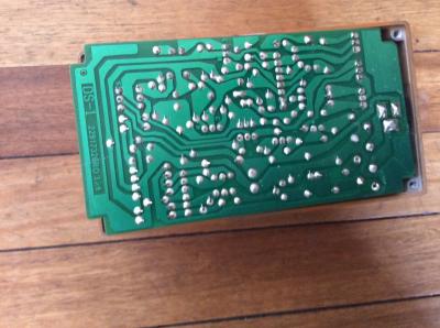

Podrías poner fotos de los dos lados de la placa?
Me han llegado aparatos y amplificadores teóricamente muertos con un integrado de 1€ malo o una resistencia quemada.
Un técnico puede ser buenísimo en televisión y no saber cómo funciona una válvula.
Pon las fotos, al fin y al cabo el DS1 es un circuito de los más sencillos

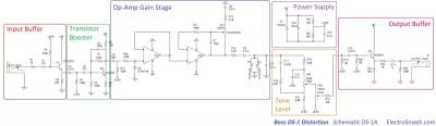

toni diaz
por el 14/05/2018
Mira el esquema, es de los más sencillos y con componentes baratos.

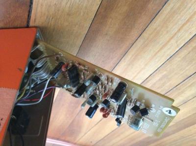

#5 Aquí están las fotos espero que me puedas ayudar también note que estaban desoldados 2 cables que unen al led de check talvez lo desoldaron para poder revisar la placa

Hola.
Tienes componentes fritos.
IC—1. NM 5223. BA728N, etc.
C 23. - 100 uf./16v.
Ocurre que pueden estar descatalogados los IC, aunque habra equivalentes, pudes buscar en Retroamplis, Granadaudio, Banzai, ....
Es lo que he visto desde el movil...
Animo. Este pedal con la mod de TonyGT o la Hairmetal, o la mia que es una suma de muchas y variando las resistencias de Q2.
