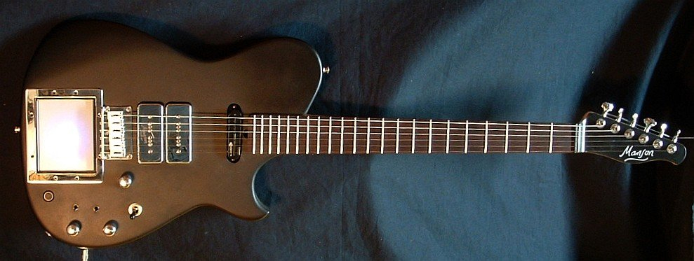

Buscando una pastilla para poner en un proyecto de guitarra me he encontrado con esto: https://www.mansonguitarworks.com/index.cfm/product/manson-mbk-90s-pickup-set-58
Para los que no sepan inglés, resulta que dice que las dos pastillas se pueden cablear juntas como una sola humbucker. Supongo que será posible, pero si alguien sabe del tema pues me gustaría que me ilustrara un poco porque me parece de lo más interesante, el sonido debe ser único.
Aquí una guitarra que lleva esto: c271b4cc8a367fca36b24cfab22cd-2370191.jpg

Esa Manson de la foto creo que es de Matt Bellamy, lider de Muse.

#9 Es que yo, ademas de las p90s tendría un single coil arriba, como en la imagen, ¿Vale igual?
policenaut
por el 05/11/2018
Vamos a ver, esto que te he puesto es para las P90, eso irá al selector principal de pastillas donde conectarás esto que has hecho y la single coil que tienes aparte. Tendrás dos interruptores, el general que tendrá la simple y la doble P90, y luego otro selector que conmuta entre una de las P90 o las dos a la vez.
