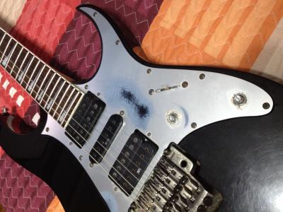

Muy buenas a todos, tengo una vieja Ibanez RG 350 EX con el golpeador (creo que es como se llama a esta parte de la guitarra) bastante deteriorado. En la foto se ve perfectamente a lo que me refiero. Mi pregunta es si esa pieza en concreto es facil de encontrar en cualquier tienda (o por Ebay mas económico) y si podéis facilitarme algún enlace donde poder comprar esa pieza.
Gracias

¿Esa no es igual a la que yo tengo no? Una pregunta, ¿Hay que desmontar las pastillas o algún tema de cableado de dentro o se monta de manera sencilla?

mmmmm no estoy muy seguro porque no tengo ninguna guitarra con esa pieza, pero ya que ese golpeador incluye el selector, el volumen y tono pues no habra que hacerle mucho cambio supongo
tal vez esto te ayude https://www.guitarristas.info/foros/cambiar-golpeador/16935

En teoría será como todos los golpeadores del mundo así que sí, toca desmontar la electrónica y volverla a montar. Afortunadamente es una tarea que no tiene ningún misterio, es sencillísimo no tendrás que soldar nada, únicamente desatornillar y volver a atornillarlo todo en la pieza de repuesto.

Tienes que desmontarlo todo, pastillas, potes, selector... pero vamos, como te han dicho, desatornillar y atornillar.
De comprar uno vete a eBay, busca por ibanez rg350 pickguard y ya escoges el que más te guste, importantísimo que esté indicado que es el de tu modelo, ya que ibanez tiene miles de golpeadores de aspecto similar e incompatibles, uno para cada modelo...
Eso sí, el que compres, que no venga con electrónica como el del enlace que te han puesto... porque es invertir en algo que no vas a usar y, de querer cambiarla, que no sea tan vilipendiosa como esa :D
