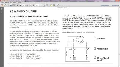

Hola, me gustaria saber si se puede hacer un stageboard como este que pongo en la foto, es para un H&K tube 100, he visto algunos en tiendas de musica por 20€ pero no se si valdran, aqui dejo la foto, y el manual del tube 50 & 100 gracias.

Muy buenas Jefar...
Desconozco totalmente el funcionamiento, pero si la pulsa ción es individual y mecánica no tendrás ningún problema en montarlo. Quiero decir que si cada pulsador de pie solo tiene dos posiciones ON/OFF y los tres son totalmente independientes, es decir, que puedes pulsar los tres individualmente sin que afecte a otro pulsador, que según el esquema es así, pues puedes hacerlo sin problemas. Necesitarias:
- 3 pulsadores de pie tipo DPDT. (2 posiciones / 2 circuitos). Ya que un circuito te hará el ON/OFF y el otro te encenderá/apagará el LED.
- 3 Leds, pueden ser de 5mm o de 3mm, a tu gusto.
- Un conector MIDI (tipo DIN-5) (es el que tiene los 5 puntos marcados)
- Cable
- Una caja donde meter el circuito
- ... y ganas de hacerlo ;D
Si es así, yo lo veo bastante factible
Si te hace falta algo de material, yo tengo en casa los tres pulsadores DPDT, los leds, cable y un conector midi (DIN-5) hembra... supongo que el cable MIDI que va del ampli al stageboard será macho-macho... Ya me dirás algo

bueno voy a descubrir el secreto... es un pedal para cambiar de canal mas o menos
