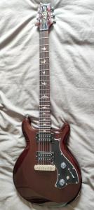

Hola buenas a todos. Tengo una PRS Mira que compré a un miembro del foro y estoy encantado con ella pero me surge una duda. Tiene un mini switch para ponerla en modo single coil y al activarlo funcionan las bobinas más cercanas al puente y al mastil respectivamente. ¿Habría forma de activar las bobinas interiores? Busco añadir otros tres sonidos, con un switch de 3 posiciones en vez de dos. ¿Sabéis si es posible? Gracias de antemano

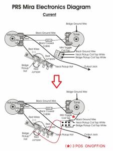

Lo que quieres se llama invertir la fase de las pastillas.
Esto afecta también al sonido en modo Humbucker.. cambia un poco..no es la noche y el dia..pero ..
No entiendo mucho de las instalaciones de PRS, asi de memoria, se que no es sencillo como una Gibson.
Si lleva el selector de 5 posiciones, primero hay que saber como actúa en cada posición. Y que fase corresponde..
Si es un selector de 3 posiciones como una Teleca, o de 5 como una Strato si se podría.
Sube el diagrama de la instalación concreta de tu guitarra, para poder ayudarte mas.

Usando un miniswitch de tres posiciones y dos circuitos (ON-OFF-ON) podrías hacerlo. Sería transformar el circuito de arriba en el de abajo.

Hombre mi antigua guitarra.Hace ilusion volver a verla por ahi. ¿le has hecho la modificacion asel? no olvides que las PRS llevan una resistencia en el cambio de bobina.Igual tienes que poner otra si quieres hacer la modificacion

#7 al final no la hice, estuve hablando con un amigo que entiende de electrónica y con el de la tienda al que suelo ir y ambos me aconsejaron no hacerlo... Asi que se ha quedado como estaba. Es un espectáculo de guitarra, estoy enamorao de ella!!!!!
¿Algún motivo en particular?

#11 complejidad en el proceso y poca ganancia respecto a sonidos... Eso me dijeron, yo de electrónica no tengo ni idea
