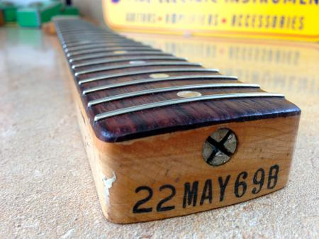

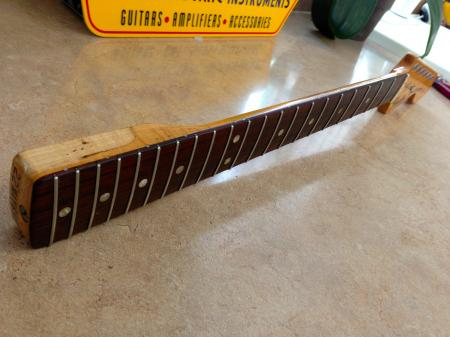

hago una pregunta como va a ser de dos piezas el mastil
va a ser como este (en mes de palorosa va a ser maple)

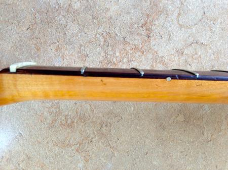

en la ultima foto se puede ver el grosor del diapason es una chapita de 3 mm o 4 mm entonces el canal del alma se hacer por delante (alma doble accion) tiene que ir al raz con el diapason? me explique bien?
osea si el alma tiene que ir al raz con el diapason (como es normalmente) o tengo que hacer un poco mas profundo el canal, taparlo y despues pegar el diapason? quiero usar un diapason de 3 o 4 mm como se hace en las fender de ahora (las que tiene palorosa o pauferro de diapason)

Diras a raz de la cara donde se encolara el diapason, de preferencia si! si no quieres que tenga juego. Si es alma de doble accion no tendras q hacer un canal concavo...por lo que entrara el alma justa, solo recuerda encintar esa zona para no atrofiar el alma.
muchas gracias men! con el tema de la cinta, lo entendi
pero a la cinta se la dejo o se la saco antes de pegar el diapason?
te paso un video para que me entiendas
antes de pegar pone cinta, esparce el titenbond, saca la cinta y pega,
yo como tendria que hacer? pongo la cinta esparzo el titebond y no saco la cinta y pego el diapason?

Ahora veo...yo acostumbro dejar la cinta en el centro y encolar sobre ella, porq al momento de hacer presion aun asi el pegamento se desplaza y puede entrar al alma...cosa q no es nada bueno, y lo de la cinta al contorno es buena idea para mas limpieza.
rodrigofs70
por el 22/02/2013
claro no es nada bueno se pega el alma y no tiene función, entonces dejo la cinta en el alma nomas?
