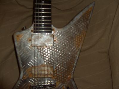

Buenas compañeros os quiero presentar mi primer proyecto de tuneo de guitarras, hace poco subieron un hilo sobre
http://www.hutchinsonguitars.com/ y me gustaron tanto que pensé en hacer algo "parecido" , aprovechando que tenia una guitarra de segunda mano que pille y que soy un poco catacaldos me decidí, aunque es lo primero que hago y tenía mis serias dudas, he quedado bastante contento, mi idea era hacer algo entre el bajo Ironclad y la cyberpunk explorer de Hutchinson, aunque también me he basado en las motos ratas, ya que tengo amigos con motos tuneadas a ese estilo oxidado y hecho polvo.

Perdonad si no documento muy bien el post, es lo primero así que hago y aunque tengo fotos, no las hice con idea de subirlas, porque la verdad no confiaba en el resultado, puedo subir alguna foto más o contestar a alguna pregunta sobre el proceso, aunque idea tengo ninguna y la mayoría del proceso se ha basado en hacer pruebas hasta que algo me convencía, en las fotos he puesto el momento del proceso pero no me aparece?

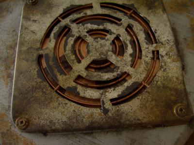

Te está quedando muy chula, aunque ese disipador o ventilador que tiene detrás no me acaba de convencer. ¿No te molestará al tocar? Y otra cosa que creo que quedaría bien sería cambiar los potenciómetros por tuercas oxidadas o algo así, si es que se puede hacer.
luisferofchaos
por el 21/06/2013
Jajaja claro ya me vacune antes de acercarme a ella, del tetanos y la rabia jeje. Aunque la placa de agujeros esta limada y no corta,el ventilador no me molesta porque esa parte no me apoya en el cuerpo, de todas formas luego subo mas fotos que veas como queda el conjunto en general, pero si es verdad que en el ventilador me ha quedado el oxido mas clarito e igual desentona un poco con el resto, oye lo de las tuercas es buena idea, este finde probare si encuentro alguna que encaje en el pote a ver como queda, se aceptan mas sugerencias gracias!

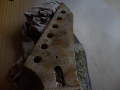

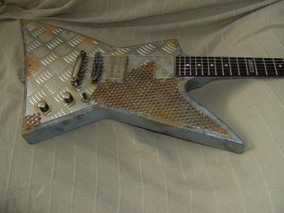

Bueno hay va alguna foto más y os explico todo el proceso:
1º Paso: Desmontar la guitarra entera, herrajes, pastillas, todo vamos.
2º paso: hacer las placas: la guitarra llevaba una placa original negra, pillé una placa de aluminio corrugado, saqué la plantilla de la original y a cortar con caladora y sierra de metal, luego tuve que lijar bastante las partes delicadas, huecos de pastillas, potenciómetros y demás hasta que todo cuadró con la original, las placas de agujeros son cogidas de la calle y de un almacén, osea que el óxido que llevan es de verdad y las recorte para que quedasen como un golpeador.

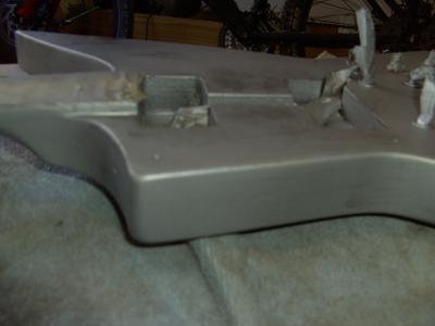

3 er paso encintar: lo primero encintar todo muy bien, sobre todo mástil y diapasón para no pintar donde no queremos, la electrónica no la quité, ya que las tapas las iba a pintar igual que el cuerpo, solo encinté los cables de las pastillas por delante.

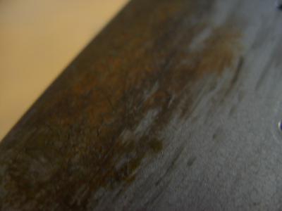

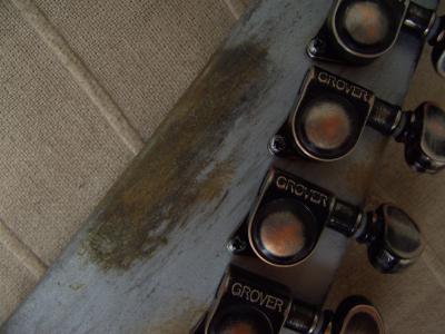

4º paso: Pintura, yo lo hice de forma bastante inusual y arriesgada creo, pero me ha dado resultado: la pintura para cuerpo y mástil es pintura de plata acrílica en spray, lo importante al pintar con spray es hacerlo en pasadas muy rápidas y repartidas para que no se forme ni una gota, es mejor practicar antes en otra superficie,le dí tres manos, 48 horas de secado entre cada una como indicaba el fabricante y después le dí el efecto de plata envejecida con una pintura de pátina especial para hacer ese efecto aplicada con la punta de la brocha y con esponja en algunos sitios

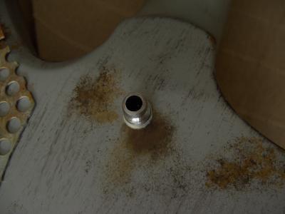

5º paso envejecer y oxidar: para el efecto óxido y envejecido del metal utilicé, tras probar varias cosas, una mezcla de pintura de cobre, con pintura ocre, en distintas proporciones y después en ciertos sitios un poco de pátina por encima, el óxido de la placa de aluminio es pintura ya que el aluminio no se oxida. todo el "óxido" está hecho con una esponja, muy poco empapada y dando con varios tonos de la mezcla antes mencionada.
6º paso lacado: lleva otras 3 ó 4 capas de lacado con barniz acrílico también spray, entre capa y capa secado de 1 día y lijado con lija muy fina, sobre todo en el mástil para que quedase con un tacto muy suave, la última capa lijada con lija al agua
7º paso desgastar herrajes: lo hice entre secado de las capas de pintura, los herrajes eran negros, primero les di con una lija de grano gordo para saltar la pintura negra y finalmente con lija fina, todo del mismo modo, puente, clavijeros, botones de volumen...

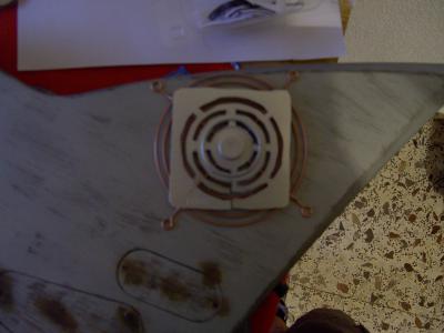

8º ventilador: el ventilador está hecho la tapa metálica: con un blister de bombillas del ikea, recortado con un cuter, pintado con pintura de plata y efecto oxido y lacado, debajo lleva un hierro de la salida de una fuente de alimentación de ordenador pintado en cobre y un ventilador pintado en cobre.
9º paso montaje: monté las pastillas sobre la placa de aluminio y ésta sobre el cuerpo, por último monté las placas de agujeros de hierro oxidado y lista tras muchas horas de curro! ale menudo tochaco os he soltao :D
Y bueno si queréis saber cualquier cosa más en concreto solo preguntar :rock:
