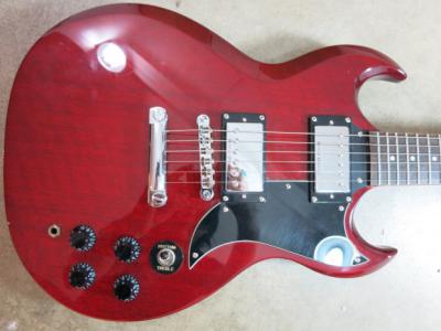

He pillado en el cash converters (joer lo que da de si esa famosa tienda de segunda mano....) una Samick koreana tipo SG la marca exacta según fabricante es Greg Bennett y el modelo Torino R1. La cuestión es que el acabado está perfecto, pero ya que es una guitarra "normalita" me gustaría hacerle unos arreglillos, estaba pensando en la siguiente lista de tareas para el proyecto:
Sustituir pastilla originales (Seymour Design) por unas EMG HZ4 con su correspondiente cableado EMG Solderless
Cambiarle el puente ya que el tune o matic que trae tiene las teselas flojas y hace un ruido muy raro.

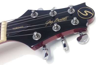

Cambiar las clavijas que otro tanto de lo miso están flojísimas y no aguanta apenas afinada
En la estética poca cosa, un golpeador skull custom tipo Gibson y si hay presupuesto un embellecedor de calaveras en el selector.
Como lo véis? creéis que merecerá la pena ??

pues yo creo que si, que coño, claro que merece la pena. la guitarra no esta mal y es muy bonita. con unahz como tu dices, unos afinadores y alguna cosilla mas te puede quedar una guitarra muy apañada :si: :bien:
además asi echas el rato y te entretienes jajajajaja ;)
metalmanastur
por el 12/02/2015
dices afinadores y alguna cosilla mas....a que te refieres? por que ya cn el puente, afinadores y electrónica creo que no me queda mas que cambiar jajaja

La cejuela... más importante que los afinadores
Tariu
por el 12/02/2015
Lo de las piezas flojas no es motivo de cambio... da un reapriete a todo y luego cambia lo necesario, seguramente esté mantenida de aquella manera

Ok le daré un apriete a todo a ver...aunque lo del puente tengo ganas de poner un wilkinson de rodillos por eso casi fijo que lo cambie ;)

por cierto lo de cambiar la cejilla...es muy complicado? digo porque me da miedo ya que el mastil está esmaltado por la parte trasera y los cantos y no quería fastidiarlo
Tariu
por el 12/02/2015
Requiere su trabajo... tanto para quitar la vieja como para poner la nueva, adaptarla al hueco y la altura... hay manuales que explican como hacerlo, pero si no tienes herramienta va a ser un resultado casero (no merece la pena comprar la herramienta para una sola cejuela) y en un luthier va a salirte mejor cuenta.
También digo la cejuela porque los problemas de afinación muchas veces vienen más de ahí que de las clavijas, si no los tiene y la cejuela está en buen estado... el cambio no va a mejorar nada, aparte del tono que pueda aportar. Yo te aconsejo, aparte de lo del puente si quieres cambiarlo, que reaprietes, ajustes y pruebes la guitarra antes de ponerte a cambiar a lo loco...

#3 me referia además de la cejuela, que como dice tariu, es lo que mas problemas suele dar.
