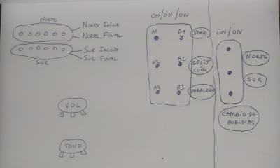

Hola, me podríais orientar sobre un cableado? Es una prueba que estoy realizando con dos pastillas simples, una del medio, con el bobinado invertido y una del puente. No tienen tierra, ya que la carcasa es de plástico. Las quiero unir en una sola tipo humbucker. La norte tiene cable Rojo = Final y Negro=Inicio y la sur tiene cable Blanco = Final y Negro = Inicio. Volumen y Tono con potenciómetros de 500k. Tengo un interruptor on/on/on DPDT de seis pines y otro on/on  con tres pines que no se que tipo es. La idea es usar el de seis pines para hacer Serie / Split Coil(Norte y Sur) / Paralelo. En el lado Split Coil poner el otro interruptor on/on para seleccionar la bobina/pastilla norte y la sur. Podéis ayudarme a hablarlo?? Sería posible añadir solo al lado del Split Coil una resistencia para bajar de 500k a 250k ?? como y donde soldarlo todo?? Muchas gracias por la ayuda.
