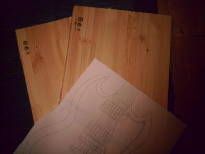

Primero, Me baje el plano, (va en el archivo que adjunto) y pase el plano a papel calcandolo a lápiz de la pantalla (poniendolo al 100% en el PDF), como no cabia en un solo folio lo hice en 4 partes, 4 folios unidos,<- Atención a lo anterior que te ahorras la impresion del plano en impresora industrial(Para planos grandes) que es un engorro.

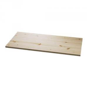

Siguiente paso,necesitaba la madera, pero todo baratito, entonces fui a IKEA (No hago publicidad, pero a cualquiera le podria servir esto :D):
Pues alli compre 2 tablones asi,4€ cada uno.
Los Tablones son de Pino Macizo, no me importaba que tipo de madera, ya que es mi guitarra y no consiste en copiar todo de la de Gibson, pero lo importante es que fuera madera maciza sobretodo.
Sobre el Pino, no es habitual para guitarras y muchos piensan que incluso es malo, pero ahora despues de trabajarlo puedo decir que, teniendo cuidado de que no se astille al cortar es una madera util que se trabaja facil, y tambien hay que decir que los primeros prototipos de Telecaster se hicieron de Pino, y por la red he visto maravillas de Pino. Animo a cualquiera a que lo use si no quiere gastarse mas dinero si es su primera guitarra.
Bueno, ya tenía madera y planos, bién:
Luego marque la forma del plano en los dos tablones, después, corté la madera a mano con Segueta, ahora lo hubiera hecho con sierra de calar, pero no fue tan dificil, ya he dicho mas arriba que el Pino es facil de trabajar. No tengo fotos del cortado (No sabeis el coñazo que es dejar de trabajar para hacer fotos :D)

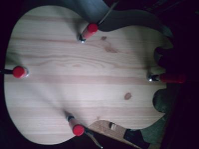

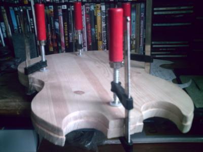

Cortados los dos tablones y ahora los tengo fijados con 4 gatos para que se queden bien adaptados el uno al otro, ya que el de arriba estaba un poquito arqueado.
Se ve que hay que lijar para igualar las dos partes, pues eso es el siguiente paso.
