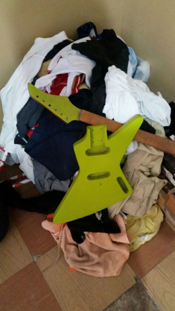

Hola amigos mi nombre es Martín y soy nuevo en el foro, acabo de comprar este cuerpo de guitarra a un familiar y quiero que sea un proyecto entre mi padre y yo quisiera recomendaciones sobre cómo empezar a pintarla desde 0 y que componentes me recomendarian, saludos

Hola, expecifica un poco más, quieres de caparla para darle desde cero, pintar encima,laca transparente o a color?así te podremos ayudar

Hola gracias por la respuesta la verdad quiero rebajarle esa pintura y que quede como base para pintarla o negra o roja y que quede con el acabado como la Gibson explorer pro

Bueno ya es algo, lo primero sería bueno que supieses que clase de pintura tiene dada para darle la misma para que no tengas problemas de incompatibilidades. Lija con lija fina y aplica la nueva porque esa te va a valer de base. Si por lo que sea no sabes que material es el que tiene dado o tu crees que es una pintura blanda o mala yo te aconsejaba decaparla entera y empezar de 0.
