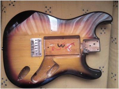

Despues de tanto tiempo, actualizo la situación: tuve que vender la variax 600 por motivos economicos, de los cuales no me termino de recuperar, asi que me hice con una variax 300 de 2º mano. El mastil no le llega ni a la suela de los zapatos al de la 600 pero bueno, tengo uno de una strato por ahi muy apañao.
El caso es que ahora si no me lo pienso, quiero cambiarle el cuerpo a esta si o si; el problema es que antes disponia de todo tipo de herramientas (mi suegro tenia un taller de carpinteria, pero se jubiló y lo vendió todo), asi que solo tengo un par de lijadoras, una sierra de calar y un taladro de columna.
¿Podría hacer el ruteo para incorporar el golpeador completo de la 300 en un cuerpo de strato?
Adjunto foto del cuerpo en cuestión, es que ya puestos, se ha jodido los piezos de las cuerdas Mi y Si, y para cambiarlos he optado por un sistema ghost de graphtec, asi que puestos a hacer reformas...

Lo que me pasa es que ahora no tengo las herramientas necesarias y no se si con un taladro y una sierra de calar puedo hacer el ruteo necesario para ponerle las tripas de la variax a ese cuerpo.
