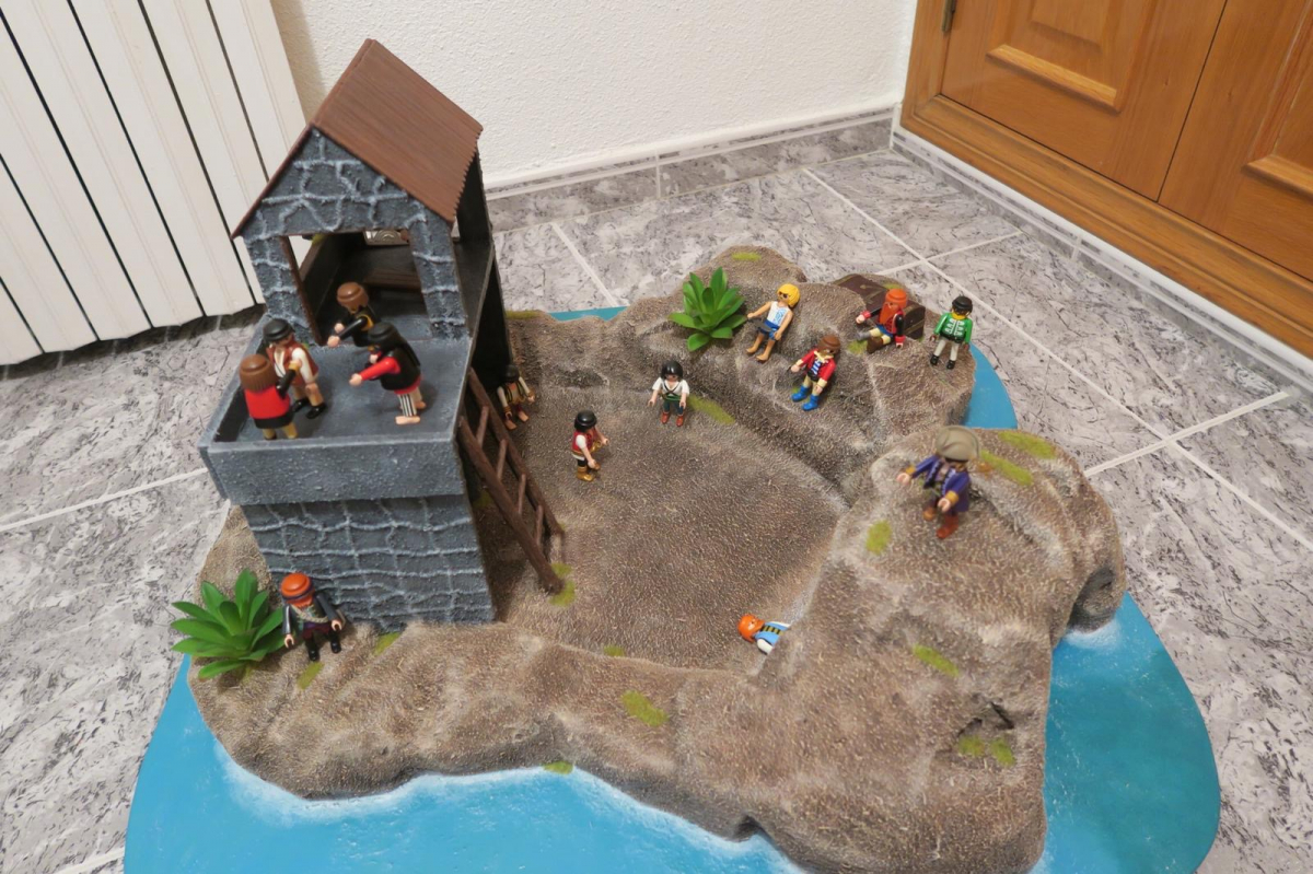

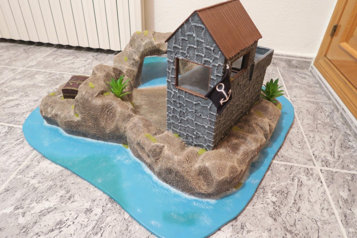

Hace unos 2 años realicé un proyecto/manualidad para una escuela de forma altruista y con el objetivo que los niños de 4-5 años tuvieran un espacio de juego nuevo.
No he llegado a publicar el proyecto en internet y no me veo registrándome en un foro de Playmobil. Prefiero hacerlo aquí, y aprovechar la web para alojar las imágenes y que pueda ser consultado en un futuro.

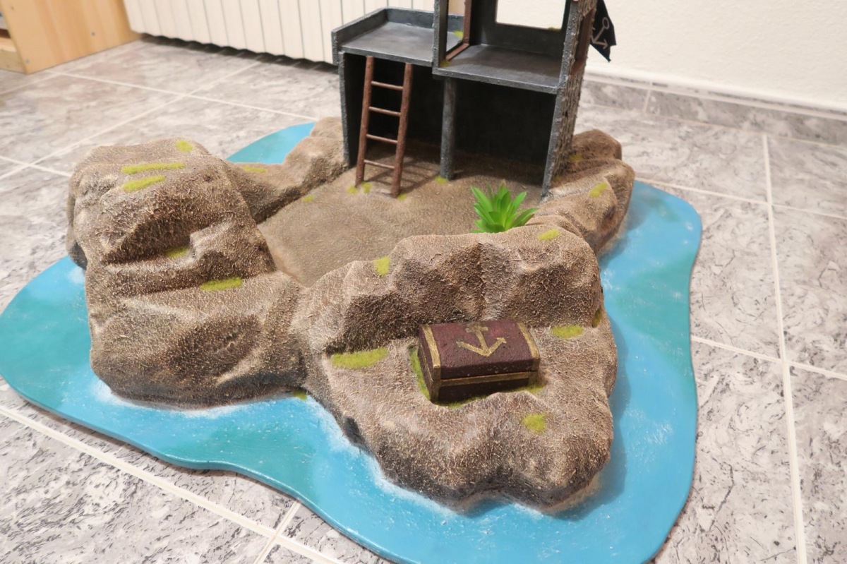

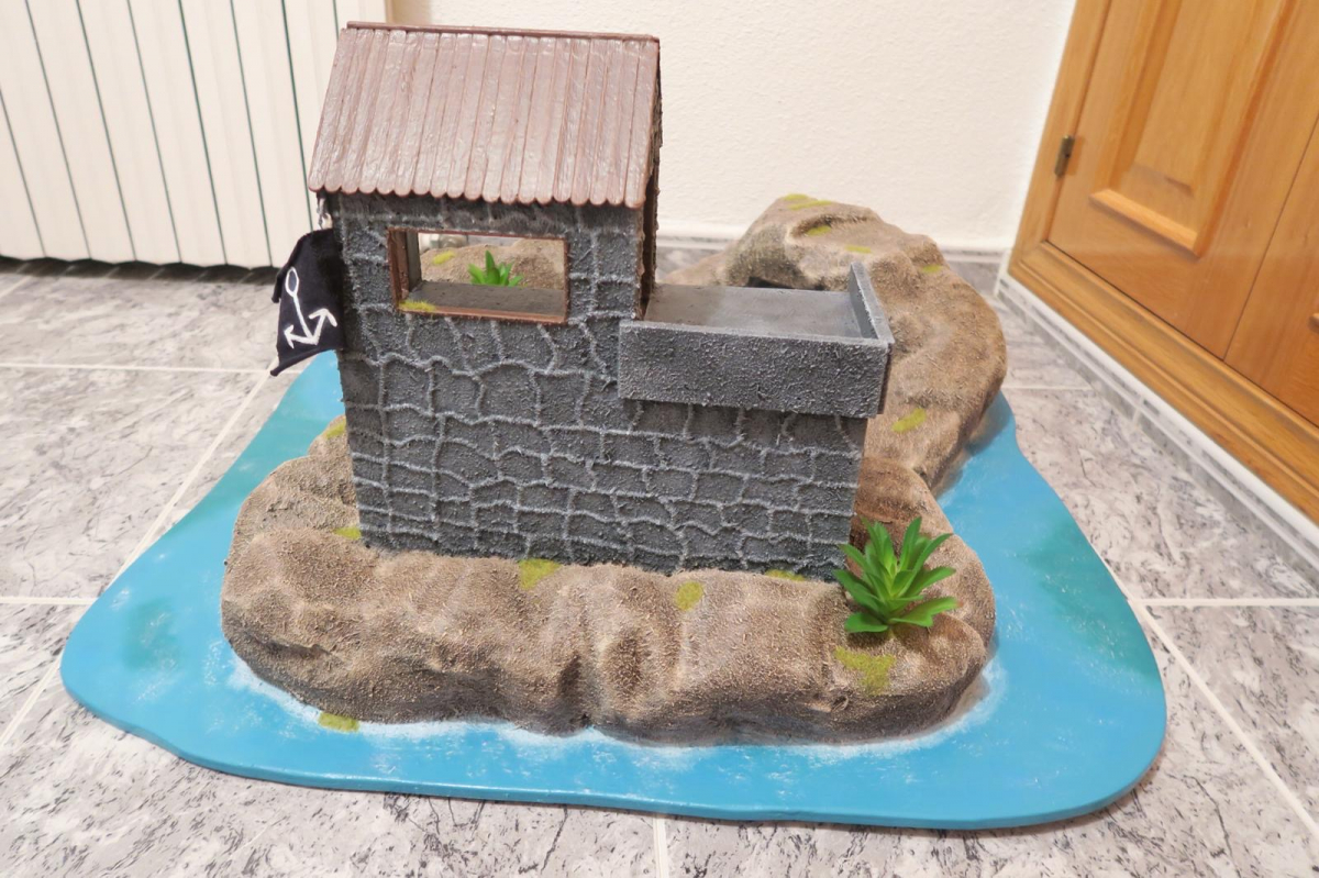

Todo empezó cuando asistí a una feria de Playmobil hace unos 3 años donde pude ver diferentes escenografías con los Playmobil de protagonista. Me parecieron fascinantes y con un gran trabajo detrás. Hace años me aficioné al juego de rol/manualidad Warhammer donde aprendí bastantes trucos para hacer escenografía. Por este motivo decidí recuperar esas ideas y hacer una Isla Pirata para jugar con los peques de la casa.

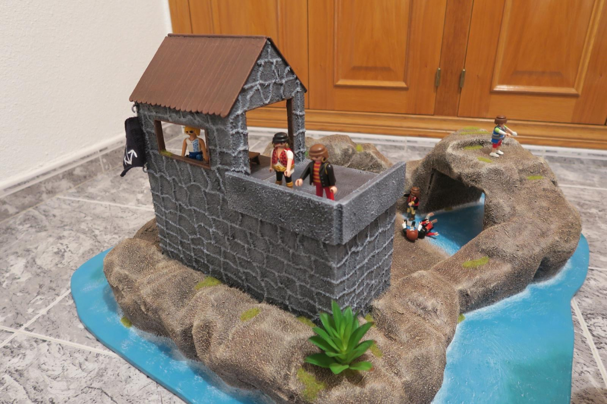

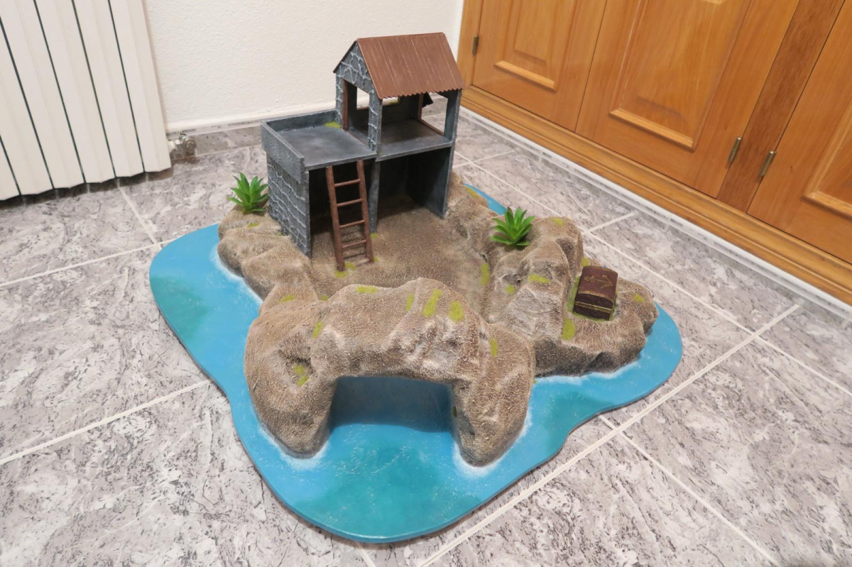

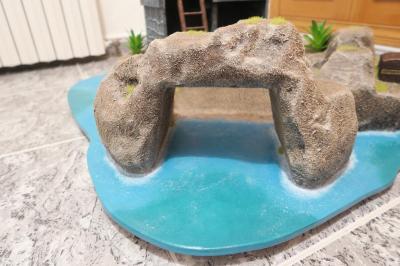

Esta primera isla era diferente a la que adjunto aquí, más pequeña. El tema es que llego a unos profesores de la escuela y me propusieron si podía hacer una para ellos. En este caso idee un proyecto más grande, con materiales más resistentes y preparada para aguantar la brutalidad de los niños de 4-5 años jugando.
Hace ya 2 años que la isla está en la escuela y ha aguantado perfectamente, ningún tipo de rasguño. Esto se debe al proceso de fabricación que detallo a continuación:

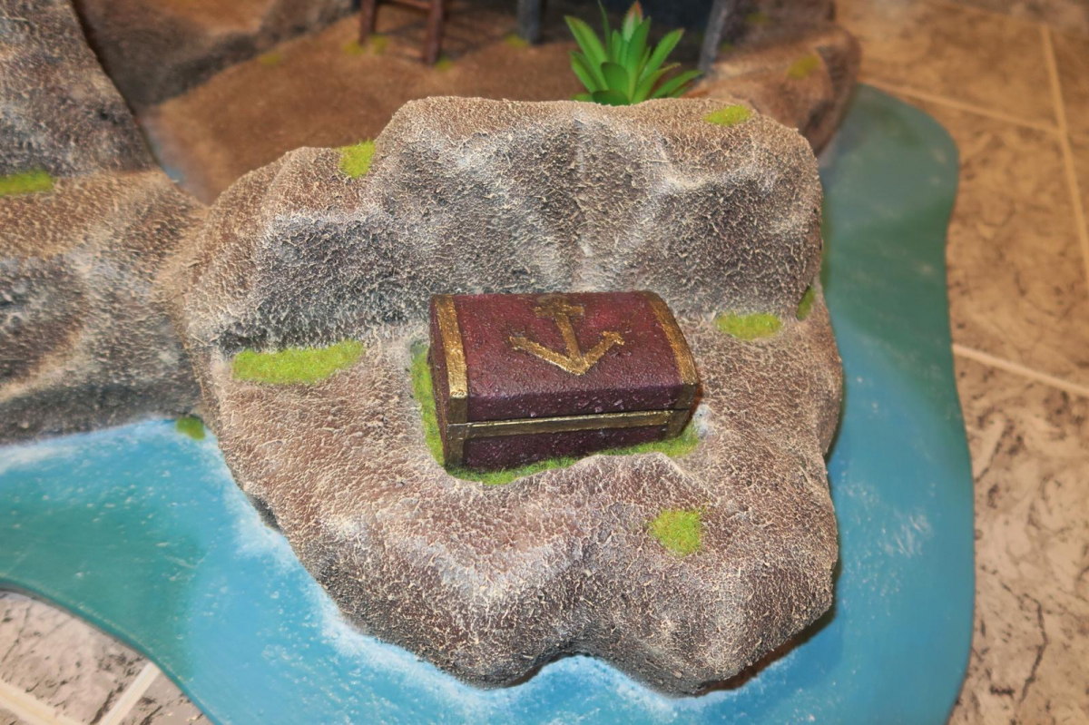

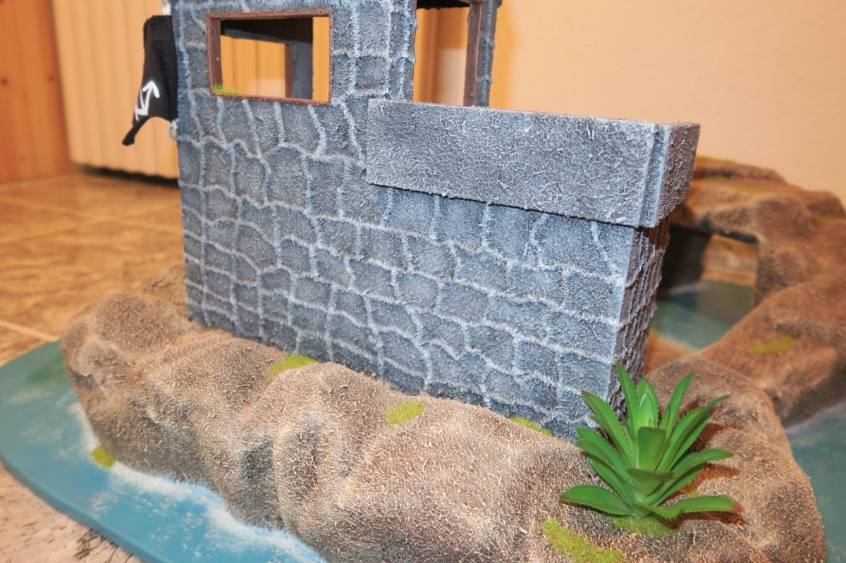

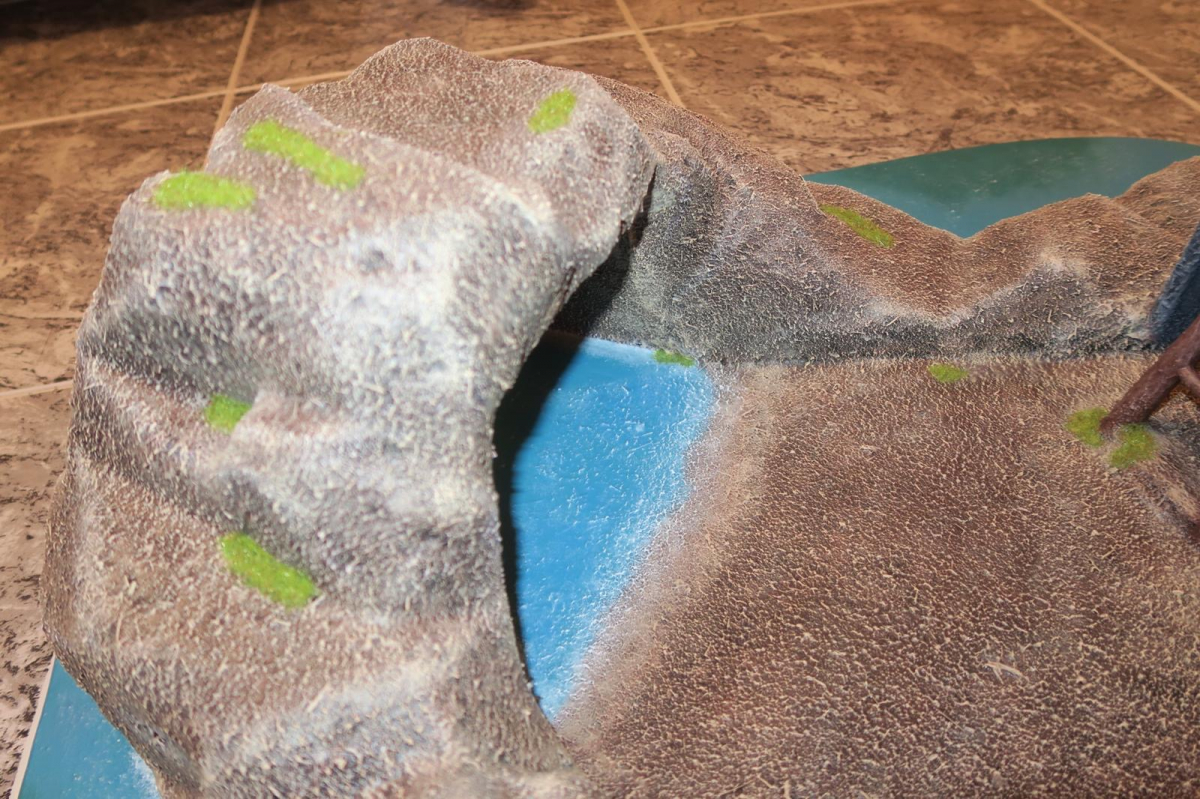

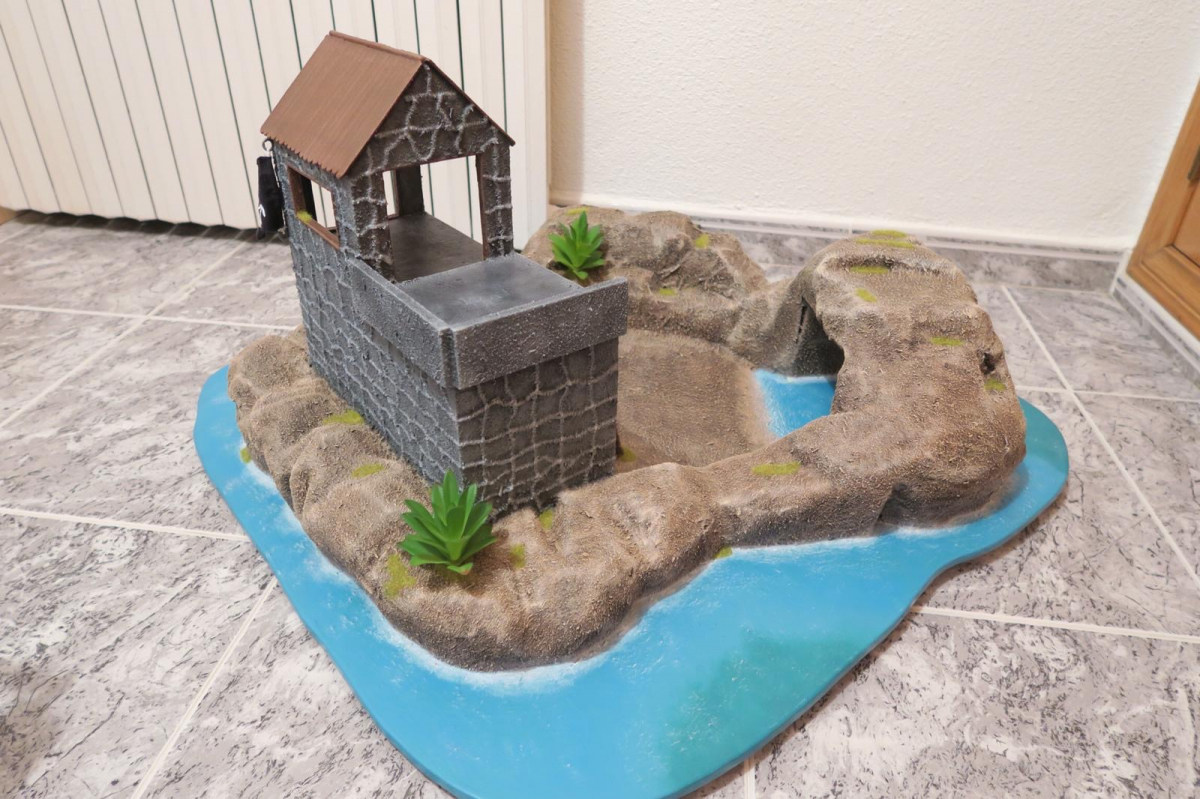

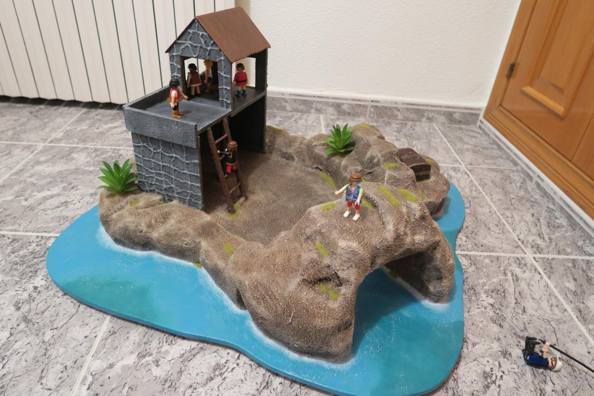

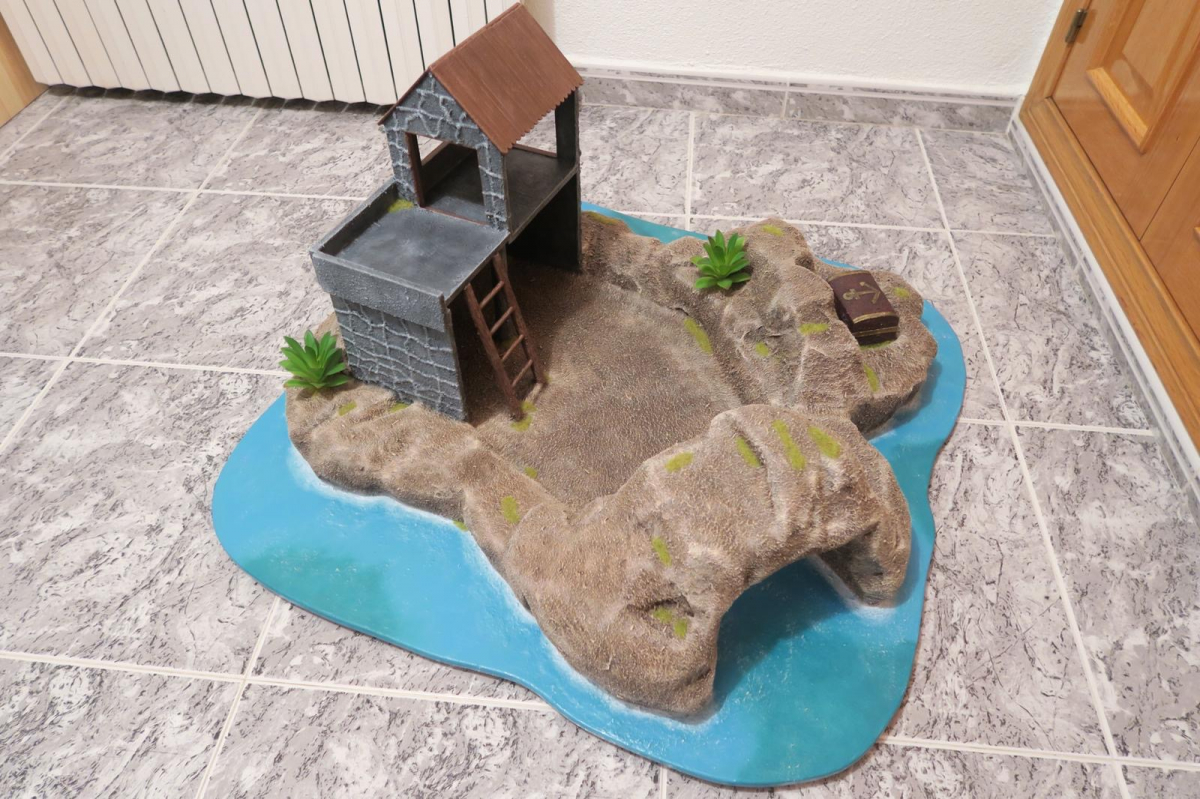

Partimos de una estructura base de madera que sirve como superficie de apoyo. Encima he construido la estructura de la torre/castillo con madera. Posterior a esto he trabajado la parte de las rocas. Básicamente se trata de espuma de poliuretano que una vez seca doy forma con un cutter haciendo cortes y buscando imitar la roca. Una vez hecho esto, cubro las rocas con muchas capas de papel mache (agua y cola blanca a partes iguales con tiras de papel de cocina). Finalmente cuando tenemos la estructura formada, me encargo de dar textura tanto a las rocas como al castillo. Esto lo hago aplicando de nuevo cola blanca (sin diluir en agua) y aplico serrín de madera. Una vez seco, de nuevo cola blanca encima.
Cuando ya tenemos toda la estructura lista, pasamos a la parte de pintado. La primera fase es todo en color negro, posteriormente viene una parte muy divertida donde se basa en pintar todo siguiendo la técnica del pincel seco y aplicando diferentes gamas de colores (de más oscuro a más claro). Finalmente aplico luces con pintura muy clara.

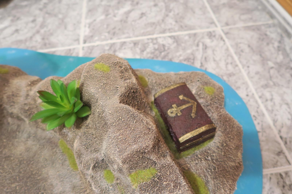

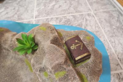

Como detalle, instalé un reproductor de sonido (le un archivo MP3 de una tarjeta) y está escondido todo dentro de la isla. Si presionan el botón de dentro el cofre, suena una canción de temática pirata.
Espero que os guste el proyecto que hice hace unos años y que aún siguen disfrutando. Se la tienen que dejar entre diferentes clases debido a la petición de los más pequeños. Junto a la isla, les regalé una caja llena de clicks de Playmobil.
Saludos cordiales
