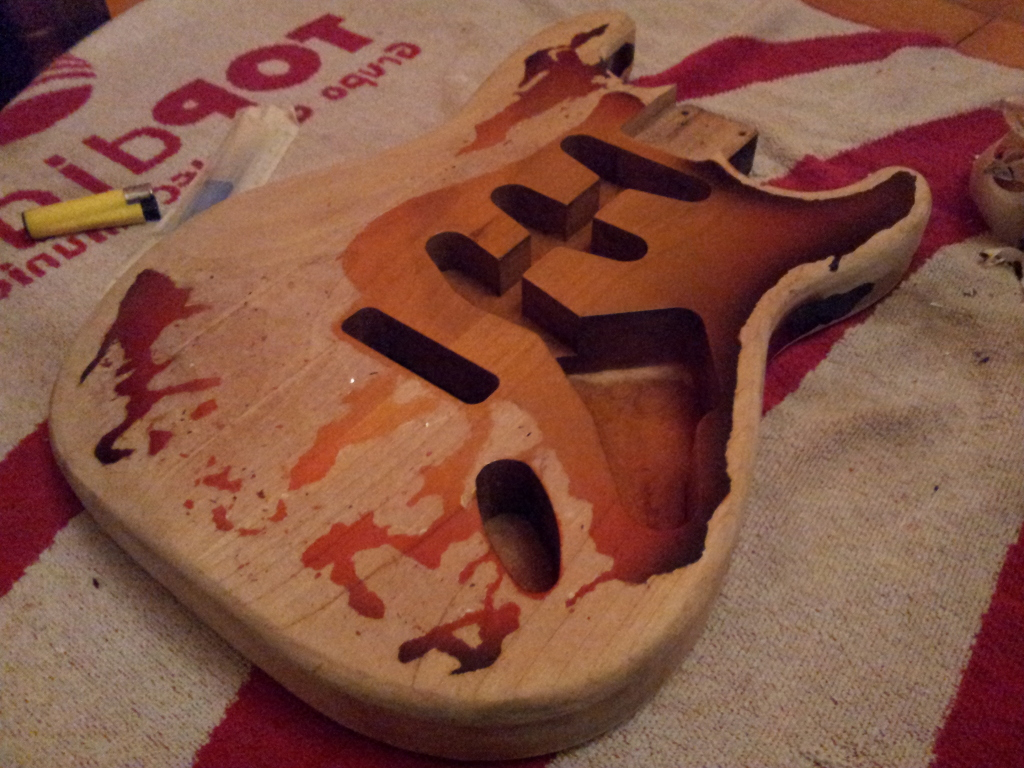

runtothehills
por el 06/11/2013
Bueno pues despues de un tiempo bastante liado por el trabajo.... vuelvo a la carga.

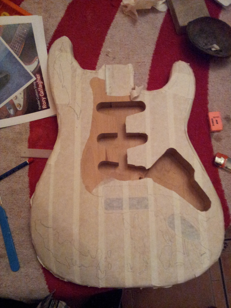

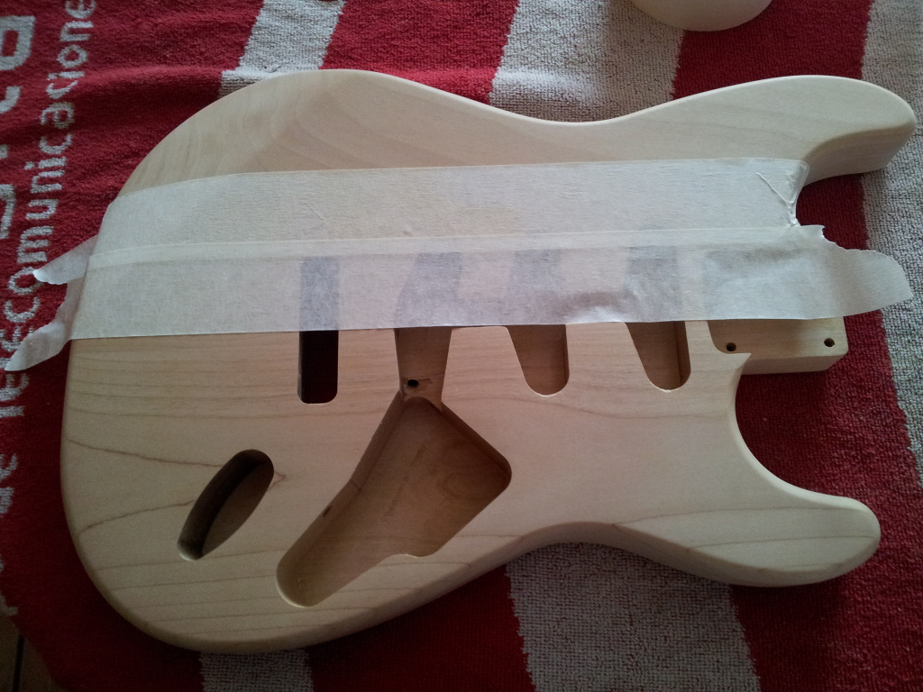

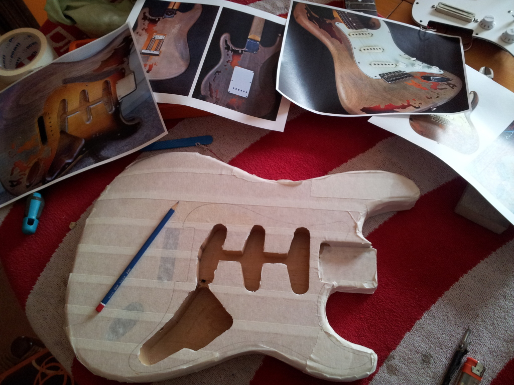

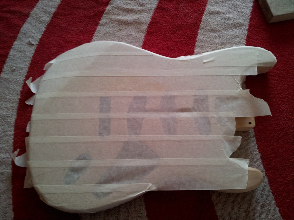

Empiezo a enmascarar el cuerpo:

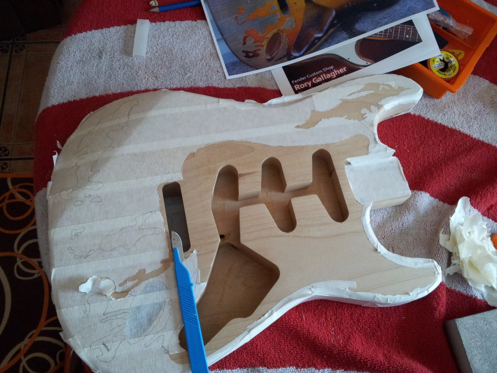

Con el bisturí recorto las cavidades de la electronica:

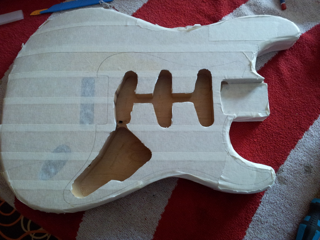

Y con el lapiz marco el sitio del golpeador y empiezo a dibujar las zonas que voy a dejar al descubierto para ser pintadas:
y ya una vez con todo dibujado empiezo con bisturí y demas utensilios de corte:
Llevando bastante cuidado con no marcar demasiado la madera:
Mañana empiezo a pintarla en nitro, durante el proceso xde pintura no suelo hacer fotos.... ya que no me hace gracia meter la camara de fotos, una vez la tenga pintada vuelvo a subir fotos del proceso.

runtothehills
por el 24/12/2013

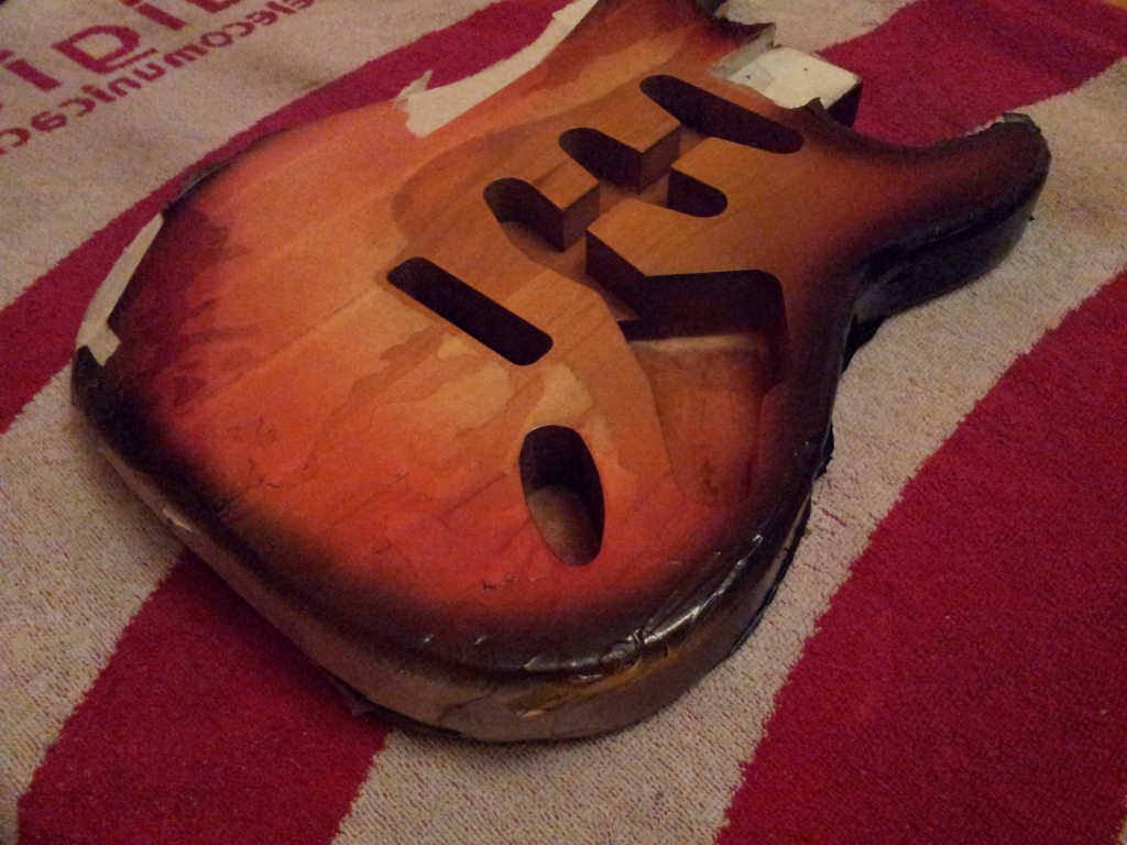

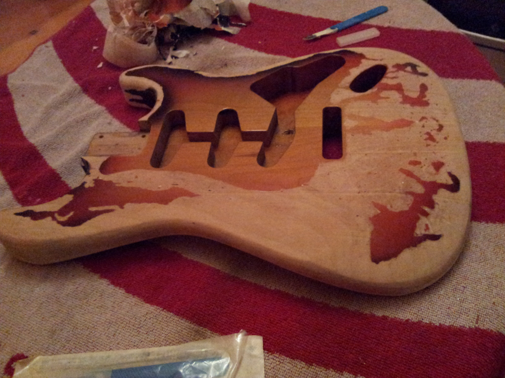

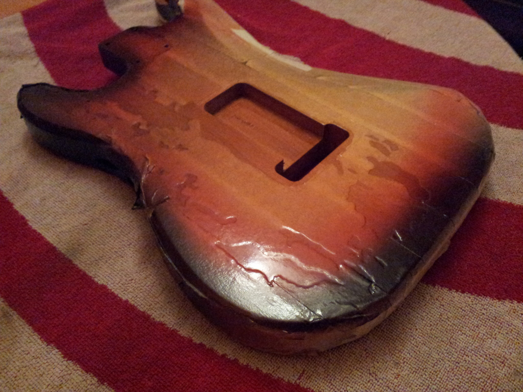

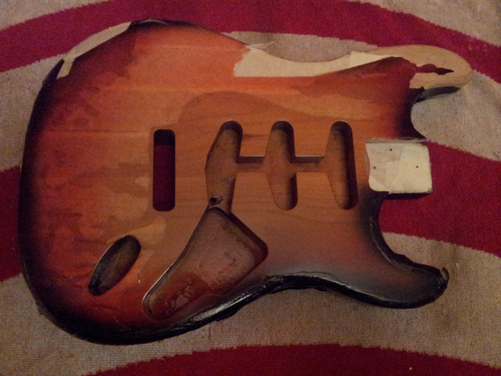

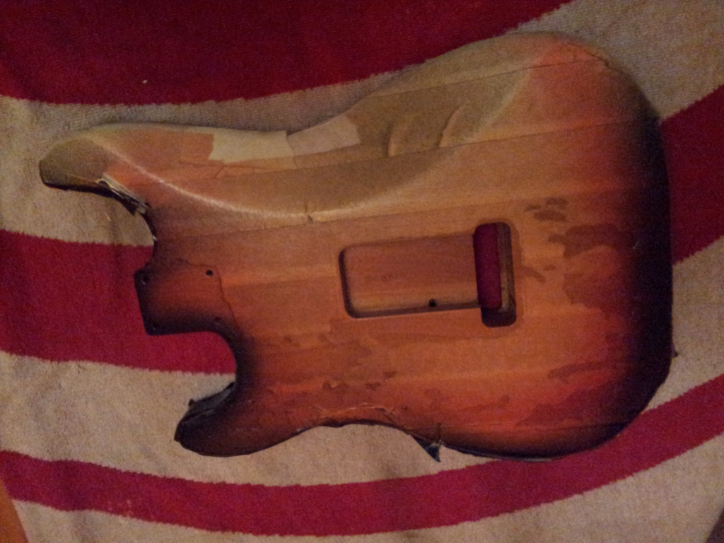

Bueno nuevos avances , ya la tengo pintada :

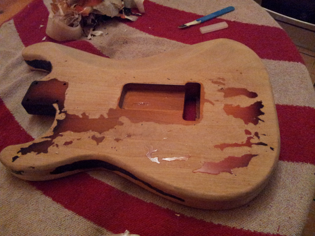

Ahora toca el trabajo de quitar todo el enmascarado, una labor que lleva su tiempo:
Y despues de esto queda limpiar bien las zonas no pintadas, para poder despues tratar la madera y conseguir ese envejecimiento.
En breve mas avances.
