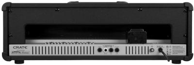

en la pagina de crate he pillado esto,no he podido ver fotos mejores,
parece ser que al igual que las pantallas marshall lleva 4 altavoces de 16 ohmios cada uno y un selector para conectar en stereo
que seria canal derecho 8 ohmios y canal izquierdo otros 8 ohmios,cada canal con dos altavoces y evidentemente ahi tendrias que usar una cabeza stereo o bien dos cabezas una para cada par de altavoces.
en tu caso como solo tienes una cabeza la tendrias que conectar en mono para que sonasen los 4 altavoces a la vez con un solo cable del amplificador,lleva un selector que te conmuta para mono y stereo,tienes que ponerlo en mono que va a 4 ohmios,casi seguro que es asi,si puedes hacer fotos de la parte trasera de la pantalla y la cabeza te puedo decir con seguridad como tienes que conectarlo para sacar el maximo rendimiento,es posible que no de caña por que lo tengas mal conectado o en stereo con lo cual solo funcionan dos altavoces y ademas al ser 8 ohmios rendiria mucho menos de la mitad.

Imageshack - imagen045es
Imageshack - imagen046b
lo tengo asi
Yo creo que es que el ampli da lo que da, y no se queda corto, pero hay que llevarlo bastante alto en el potenciometro de volumen pa que valla bien en ensayos.
Saludos!
Tonyguitar
por el 11/10/2009
la verdad es que la foto que has puesto esta todo correcto,la cabeza la salida te dice que la impedancia minima son 4 ohmios y en teoria la caja es la impedancia aque tiene.
para asegurarte de que los altavoces estan bien conectados haz lo que te digo,con un comprobador de tester conectas un extremo al altavoz y el otro le pones un tester para medir la impedancia que tiene,deberia marcarte aproximadamente 4 ohmios
(3,8ohmos,4,2ohmios)quiero decir,un valor practicamente muy cercano a los 4.
si eso es asi es que lo tienes bien conectado,pero segun veo en la foto parece que tiene la potencia que tiene que tener y todo esta bien,saludos
