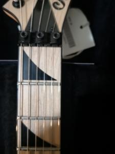

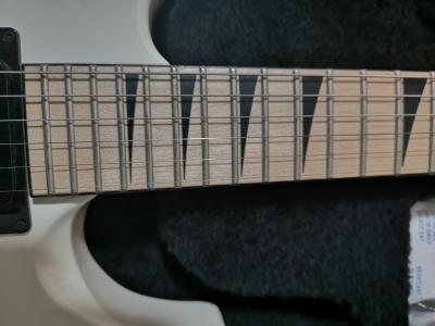

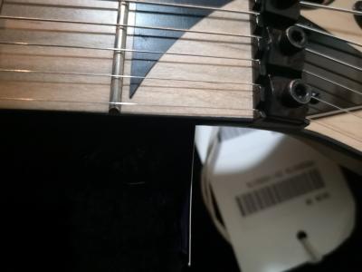

Pues básicamente cuando intento hacer un ligado en la primera cuerda, por ejemplo, me hace un buzz bastante feo, pero solo ocurre en la primera cuerda y cuando lo hago al aire. La terminación de los trastes es perfecta pero acaba en cuña y parece que cuando muevo la cuerda se sale del traste y de ahí la molestia. Me ocurre tirando de la cuerda hacia abajo para hacer el ligado. Cuando no es al aire no tengo problema puesto que con otro dedo sujeto la cuerda. Hay alguna solución?

Lo que yo le noto es que la terminación del traste no es plana al acabar este si no que tiene forma de cuña. Puedo subir una foto de la misma si eso facilita lo que intento explicar.
Ya por curiosidad, para hacer un ligado de 2 a 0 en la primera cuerda como no tires de la cuerda hacia abajo no se como hacer esa técnica. Sólo me pasa con esta guitarra.

Los trastes bien rematados acaban en cuña siempre. No creo que el problema esté ahí.

Una foto de frente del mástil nos ayudaría a descartar un fallo de fabricación.

Puedes rellenar ese hueco entre el traste y el canto del diapasón con una gotita de loctite.
A mi me pasaba, le puse la gota y quedó fina.

el nowy
Pues un poco descentradas si que están las cuerdas, se ve que la 1ª está bastante más cerca del borde que la 6ª pero lo raro es que la cejuela sí parece bien puesta.
