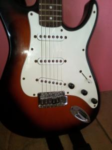

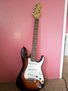

Tengo una Peavey raptor int. Series y resulta que la segunda cuerda casi no suena me dijeron que talves podrían ser las pastillas o donde van puestas las cuerdas
Pero no sé nada de guitarras eléctricas
Alguien que me ayude a solucionar este problema

amigo no es fácil decirte así como así sin verla ni tener más datos.... puede que lo que necesite tu guitarra sea un cambio de cuerdas, puede que la pastilla te este fallando, puede que la cejuela esté mal, no sé puede que los puntos de apoyo no estén bien, puede que la sea cosas de un minuto y ya.... o puede que sea algo más jodido y que tengas que cambiar cosas...... incluso puede que sea algo más drástico y te salga más rentable cambiar de guitarra,------ difícil así------- no tienes una tiendita por las cercanías?? igual es una bobería y te la colocan en segundos...

Steven tienes que dar mas información. No suena en ninguna pastilla? es imposible que se rompan las 3 pastillas a la vez.
Te falla solo con una pastilla? pues ya sabes donde esta el problema.
Es una cuerda de acero o nickel seguro.... a ver si es una de nylon y evidentente no puede sonar.
Y bastantes más cosas que pueden ser...
saludos.

Pues es que todas las cuerdas suenan independiente de la pastilla que esté usando en ese momento, el problema es que la segunda cuerda suena demasiado bajo, de hecho casi ni suena cuando se conecta al ampli
Es más hace un sonido parecido al que hace cuando no está conectada, osea pierde casi todo su sonido
No sé de guitarras eléctricas por eso pregunto. No sé qué más pueda decir

Vayamos descartando cosas. Con la guitarra desenchufada, pega la oreja al cuerpo y toca las cuerdas una por una. La segunda vibra y suena igual que las demás? Si suena igual probablemente sea problema de las pastillas, si suena más apagada o vibra menos tiempo seguramente sea problema de la selleta que la sujeta al puente, de la cejuela o puede que toque en algún traste y apague el sonido. Haz la prueba.
