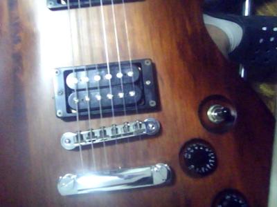

Buenas con todos en primer lugar, quisiera saber que problema puede tener mi guitarra, ya que no octava perfectamente, es una cort m200 y ya le hice de todo ( modifique la altura de las cuerdas, altura de pastillas, movi las selletas hasta su limite en ambas direcciones, inverti la posicion del puente tune o matic, cambie de cuerdas ademas ya lo calibre )
Desde que la compre no afinaba perfecto pero era casi nulo, ahora apartir del traste 6 o 7, los acordes empiezan a notarse bastante desafinados al igual que cuando toco acordes con notas de cuerda al aire (do ; sol , que son las que mas se notan)
Al comprobarlo con distintos afinadores ( uno electrico y el otro en un pedal ) la varilla me marca que no octava en el traste 12, las 3 primeras cuerdas y por mas que muevo la selleta, la varilla casi ni se mueve.
1 cuerda ( mi ) ----- se pasa +10
2 cuerda ( si ) ------ se pasa +11 o +12
3 cuerda ( sol ) ---- se pasa +14 o +15
Casi lo olvido, me di cuenta de esta desafinacion cuando cambie las cuerda que venian de fabrica ( que tenian ya como cerca a 5 meses sin cambiar desde que la compre ) por unas ernie ball de calibre 10.
Y lo mas raro es que tengo una guitarra, se podria decir de principiante ( con la que empeze a tocar ), esas que las venden muy baratas, las tipicas strato copiadas de mala calidad, pero esta, que ya la habia dejado de usar, cuando la arregle (calibre, cuerdas nuevas, limpieza y octavacion) funciono perfectamente inclusive mejor que cuando la compre.
Bueno espero que puedan ayudarme, gracias de antemano
En la imagen muestro como tengo las selletas actualmente ( la cuerda 5 era rebelde y en esa posicion recien atino en el traste 12)

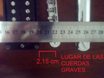

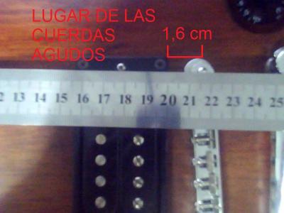

Acabo de medirlo desde el final de la cejuela ( lado derecho si lo miras como cuando tocas la guitarra ) hasta el centro del traste 12 hay 29,9 cm
Y desde el centro del traste 12 hasta el final de la ultima pastilla hay 30.1 cm.Ahora las otras medidas te las dejo en las fotos. ¿ Crees que sea eso ?
En la pagina de cort dice que esta es la medida " SCALE: 24 3/4" (629mm) " de cejuela al puente pero a mi me da menos, cerca a 620mm.

Entendí que jamás estuvo bien... en cualquier caso, las medidas que pasas no me cuadran... si desde el traste 12 al final de la pastilla ya hay dos milimetros de más que desde el traste 12 a la cejuela... y luego hay una media de 2cms más al puente... no me extraña que no puedas octavarla... mide bien desde el traste 12 al centro del puente... no puede estar tan atrás...! y vuelve a medir de la cejuela al 12, por si acaso...

En realidad sí cuadra porque dice que está midiendo desde el centro del traste... del espacio, que no del traste, el traste (para el compañero, obviamente no para tí :D) es el alambre. Esas medidas llevan los valores desplazados, los 29,9 que nombra serían 30,9 aprox... y los 30.1 al final de la pastilla, en realidad serían 29,1 aprox, más los 2cm de media de la pastilla, 31.1
A grosso modo... pero ahí ya cuadran.
Entonces, la medida la tienes que tomar de cejuela (de donde la has tomado) a alambre 12... y de alambre 12 a puente. De alambre 12 a puente, al ser un tune o matic, habrá un poco más de espacio porque se compensa y la medida no va de extremo a extremo, si no en el centro del puente... pero vaya, que si los cambios son notados después de cambiar y tocar y antes sonaba bien... la guitarra se ha movido, pero no está mal fabricada
