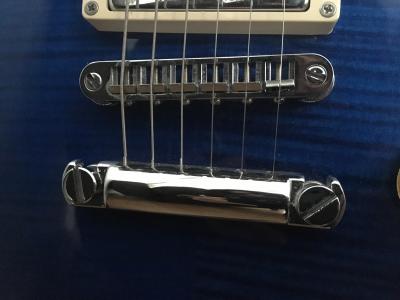

Hola, tengo una Guitarra Cort M600 con la cual tengo problemas a la hora de octavar.
Me han dicho que el puente esta muy arriba por lo que las selletas están al limite.
Al tocar, por ejemplo, la tercera cuerda al aire y luego tocar el traste 12 este ultimo esta 7 u 8 hz mas agudo ( y ni hablar del traste 17 o 19)
Lo mismo pasa con las otras cuerdas...
Mi pregunta es ¿hay alguna otra forma de octavar la guitarra ya sea cambiando el calibre, cambiando la altura de las cuerdas o algo por el estilo?
Gracias de antemano.

Sinceramente creo que este es un asunto que tiene que tratarse in situ....esa foto está en el extremo de los extremos...si fuese una cuerda o dos pues se podría hacer algo a distancia, dar consejos concretos, pero esto es demasiado complejo para aconsejar sin tener la guitarra en las manos...yo siempre si se puede me gusta que la gente haga cosas, pero este asunto es un poco grande...aquí recomiendo ir a un profesional

Toni...efectivamente los afinadores de pinza no deben usarse para hacer el quintaje....yo para los ajustes que hago en el taller los acerco con un afinador de pinza y el fino lo hago con un Peterson Stroboflip...lo que pasa que la situación de esas selletas es superextrema...no podemos aducirlo únicamente al uso de un afinador de pinza...aquí hay tema, como dice Enrique Pastor...Frasco lo explica muy bien en este video que sin duda habrás visto

La verdad me sorprende lo desproporcionado de la situación de las selletas, en otra guitarra que no conozca lo primero que te diría es que está mal colocado el puente, hueso altísimo o mástil como el arco de orzowei pero al estar la mía con una entonación tan buena no creo que el programa de las CNC falle, es muy raro.
