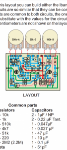

Hola, cómo están? Estos días empecé a hacer mi primer pedal diy, el tube screamer ts9 de tonepad en concreto, para realizarlo tube que modificar algunos componentes; cambie el pote de 20k por uno de 25, cambie las resistecia de 51k por 47, la de 510k por 470, los condensadores de 1uf/np y tantalio por poliéster, todas modificaciones que en teoría ya se han hecho y funcionaron.
En mi caso, cuando lo active sonaba con el volumen muy bajo y había que subir el volumen del amplificador en exceso para poder escucharlo, también noté que las perillas funcionaban a la inversa, así que los invertí buscando solución, al activarlo no funcionó. Intenté poniéndo los potes como al principio y esta vez ya no sonaba ni con el volumen en al máximo.
Alguien podría ayudarme, llevo bastante tiempo queriendo armarlo y sería muy frustrante dejarlo así. Desde ya muchas gracias!

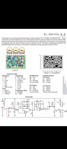

Aquí les adjunto algunas fotos de circuito y el diagrama de tonepad 👍
