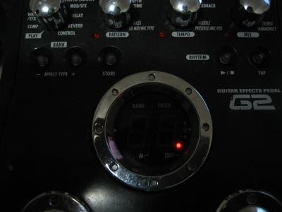

Saludos, tengo un problema con mi pedalera zoom g2, lo que pasa es que al encenderlo lo unico que hace es que parpadea un punto en la esquina inferior derecha, y es todo lo que hace. no importa si uso baterias o el eliminador(no es el original pero es de la mismas especificaciones) al mover los botones no reacciona, ya trate de restaurar los valores y al hacerlo, me indica que rastaura los valor y cuando empieza vuelve el punto a parpadear, no tengo idea,:no_lo_se: ojala alguien me pueda orientar

tengo exactamente el mismo problema. Si alguno le ha pasado y ya resolvió el problema, favor indicarnos como lo hizo.

Hola, tengo el mismo problema..al encender el cacharrito solo me parpadea un punto rojo, lo resetie a valores de fabrica y sucede lo mismo..
Si alguien supo como solucionar el problema seria excelente que lo hiciera saber..

me paso lo mismo que a ustedes en mi zoom g2 un punto rojo que parpadea, como pudieron repararlo les agradeceria su respuesta, saludos desde mexico.

Hola! a mi me ha sucedido lo mismo en ocaciones, pero es debido a una mala conexion de la fuente de alimentacion... prueva husar una clabija de otro tamaño en tu adaptador de corriente para que haga contacto mejor, o si no revisa que estes husando un adaptador adecuado, o que lo tengas ajustado de forma correcta, o si no prueva con otro!!! saludos.

Hola! yo supongo que es un "Falso" contacto en la ficha de alimentación de atrás, ya que siempre (al encender el equipo) hace como una animación del display, primero 3 parpadeos del punto rojo, y después una animación de "G2" prueben sosteniendo la ficha a ver que pasa, y si así fuese el problema, habrá que abrir y soldar. Espero haber servido de algo ;) jaja
