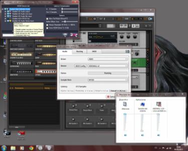

Si te suena el audio sin procesar entonces no te hagas ilusiones que no es el Guitar Rig el que suena sino la entrada del audio normalmente por el sistema.
Te hice una pequeña guía de lo que debes hacer ANTES y depsués de abrir el Guitar Rig:
