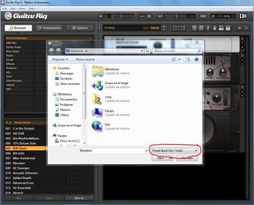

Lo que sucede es que he descargado unos presets los cuales son .bnk y el guitar rig solo reconose .KSD
Hay forma de convertirlos o hacer que el Guitar rig 4 los detecte
""" Ya intente importandolos y buscandolos como BNK y no los agrega ...
""" También intente cambiandoles la extension y nada..
Gracias a todos

Pues a mi si me los carga, solo tienes que seleccionarlos en la lista:
Recuerda que si los presets son para el guitar rig nuevo solo este podrá abrirlos. Yo tengo el 4.1.1
