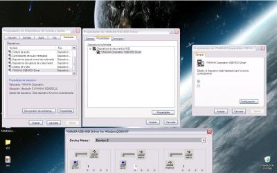

Que tal, hace una semana me compre ese modelo de teclado dgx-205 el problema es que quiero utilizarlo con intrumentos vst por medio del usb-midi que trae pero nada ya instale los driver uso win xp en panel me aparece el dispositivo pero nada no logro que trasmita midi alguna ayuda

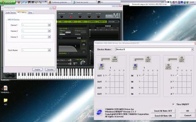

Pues si lo malo es que no me deja, lo quiero usar con el vst de korg legacy M1 anteriormente lo habia usado con un controlador M-audio con el cual andaba a la primera con decir que ni siquiera tuve que instalar driver, en este caso instale el driver, hojee el manual me fije en los modos que trasmite etc todo bien, pero en la configuracion del vst donde se eligen los midi out no aparece nada ni me da la opción de meter nada.
Tengo teorias; 1.- el cable es de una impresora tendra algo que ver
2. el driver no sirve ya que tampoco me deja conectar con el programa de yamaha que permite meterle pistas midi
Anexo capturas de mi maquina, cualquier idea sera bienvenida

Ah por cierto cuando desde el soft del driver le doy la opcion SEND ALL NOTE ON, el teclado suena asi, que si recibe pero no transmite, anexo otra captura
