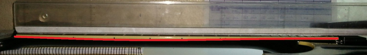

Buenas ! Llevo ya un tiempo (bueno desde mi fatídica mudanza donde mi pobre guitarra fue aplastada) notando algunos trasteos no muy severos a los que no le he dado importancia , tampoco tengo ganas de estar así siempre así que antes de cargarmela recurro a los maestros , el mástil actualmente está así ;
La linea roja es mas o menos como esta el mástil ahora ,la regla solo hace contacto con el primer-segundo traste y los últimos , supongo que debo ajustar el alma para que "se tumbe" mas el mástil no ? Hacia que sentido giro ? Contrario a las agujas del reloj no ?
El gran problema y miedo que tengo es que el mástil no es atornillado , sino neck-thru y no se si este detalle afectará en algo al ajustado .

ok, buscate los videos de ajuste del alma...en youtube y aca los podras encontrar, hay algunos del compañero Frasco que son muy descriptivos y por decirlo asi muy entretenidos... es algo simple pero que hay que realizar con cuidado...
¿ En que partes ( trastes) se da el trasteo?
Oscar
por el 15/11/2012
Cuando noto el brazo de mi guitarra cóncavo (con respecto a las cuerdas), en este caso como tu lo notas, ajusto a cuartos de vuelta en sentido de las manecillas del reloj, dejando entre cada ajuste un tiempo de "respuesta" para que la tensión del brazo se vaya ajustando, en general creo que el brazo de la guitarra no puede estar completamente plano, debe de tener un poco de concavidad (creo). Lo que hago yo para comprobar esto es que pulso la 6ta cuerda en el primer traste y en el ultimo traste al mismo tiempo, el espacio entre la cuerda y los trastes 7,8 y 9 lo dejo como de .5 mm.

Gracias por las respuestas , oscar respecto a lo que comentas de .5mm , no influye en eso la acción que en ese momento lleves ?
Por cierto , tengo pensando en breves limpiar encordar y quintar , todo esto lo hago después del ajuste del alma no ?

Vale , ya le he dado un poco pero siguen volando los trastes 7,8 ... 12 , por poco pero siguen , le doy otro empujón ?

Cuanto más endereces el mástil más trasteos deberías tener ¿no?. Con una curvatura grande te podrás quejar de acción alta pero en los trastes graves hace que haya más margen entre la cuerda y el traste. Si el trasteo se produce en los agudos hay que solucionarlo levantando el puente
Dices que la guitarra fue aplastada en una mudanza ¿Has comprobado si hay alguna grieta en la unión del mástil con el cuerpo ? , ¿ no habrá variado la inclinación del mástil respecto al cuerpo?
El ajuste de cualquier cosa depende del juego de cuerdas que la guitarra tenga en ese momento por lo que yo creo que sería primero limpiar, luego encordar, luego afinar y que las cuerdas se estabilicen,ahora sí la curvatura del mástil, luego ajustar la acción y por último quintar

Me he estado fijando que mi guitarra también tiene un poco cóncavo el mástil, yo lo atribuyo al cambio de clima (tenía bastante sin si quiera cambiarle las cuerdas a mi Laguna), quizá sea lo que le pasó a la tuya más que el "aplastamiento". Mírate este video de Frasco, ahí explica muy bien como llevar a cabo el ajuste del alma.
