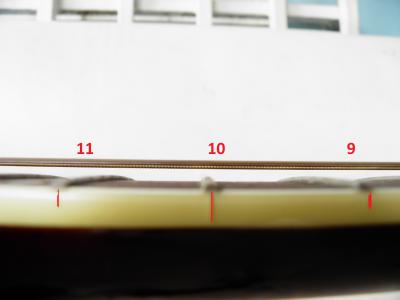

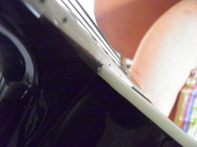

El problema con esta guitarra es la tensión de las cuerdas, las que trae de fabrica son 0.13 - 0.56, cuando la afine quedo muy tensa y me pareció extraño, ya que tengo un amigo que tiene una Ephiphone Les Paul Special II con cuerdas 0.13 - 0.56 afinada en E y la tensión esta muy bien, claro la de el tiene puente Tune-o-matic, pero no se, osea no creo que las electroacústicas tengan esa tensión... Aparte el mástil se esta partiendo y me tiene preocupado eso :russian_roulette:
Aquí una fotos

Yo te doy 2 consejos:
1º Suelta toda la tensión de las cuerdas urgentemente, antes de que te la cargues.
2º LLévala a un luthier o algún amigo experimentado a ver que le pasa. Puede que la estés afinando mal...

la tengo desafinada desde hace tiempo, e ido a 2 lugares y me dicen que es el puente, pero a mi me parece que es el alma, a otra de mis guitarras electricas le mande a poner cuerdas 0.13 y me dijeron que había que ajustar el alma para poder meterle esas cuerdas, y si, quedo muy bien, osea lo que yo pienso es que esa guitarra tiene el alma mal ajustada, y la realidad es que yo lo quiero hacer porque pienso que a donde e ido no saben lo que les digo...
