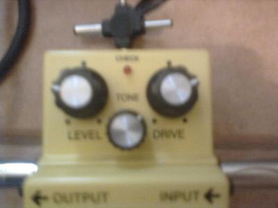

Matías Castro
por el 18/09/2012
#2 A mi en particular el pedal me encanta, lo raro es que ha empezado a hacer una descarga, ahora me entro una duda.......
Si el Drive esta a mas de la mitad y el Tone también hacen una descarga o mantienen silencio al estar activados?? :mmno:
Esta es la ecualización que yo uso del pedal:

Luisito Baneado
por el 19/09/2012
Ese alimentador de la foto tiene muy mala pinta, no parece un alimentador de calidad orientado al uso de pedales sino mas bien uno de los "chinos".
Prueba usando una pila de 9 voltios nueva o un alimentador de calidad con antiparasitarios.
Los malos alimentadores son una fuente segura de ruido, lo se por experiencia.
Matías Castro
por el 19/09/2012
#6 ooooookey, que trafo o que marca en especial me recomiendas para este pedal?
yo tengo este.
http://articulo.mercadolibre.com.ar/MLA-433407368-adaptador-universal-megalite-1000ma-y-500ma-_JM
pero en ves de 100ma es de 500

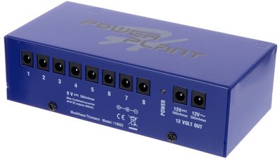

Rayback
por el 19/09/2012
La power plant de harley benton está muy bien, es barata y no mete nada de ruido. Por 38€ está muy muy bien.
Matías Castro
por el 19/09/2012
#8 El problema es que en Argentina es producte no se consigue o es muy caro, voy a probar con una bateria nueve voltios!
muchas gracias por esa power plant, voy a ver que posibilidades hay de conseguirla! ;)
