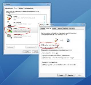

Asegúrate que en la linea de entrada en grabación no este marcada la opcion Escuchar este dispositivo:
Eso si te recomiendo pienses en una interfaz a la larga sale mejor y evitas problemas tontos. Saludos

Bueno, gracias por los consejos, la cosa ha progresado un poco, tenía el line in en escuchar este dispositivo, lo he quitado y ahora en el guitar rig si se mueven todas las barras cuando toco y en el reaper también, del caso es que se escucha la guitarra limpia pero yo creo que el problema está ahora en las salidas, porque en guitar rig puedo grabar algo y escucho la guitarra limpia pero cuando escucho la grabación que he hecho se escucha con la distorsión. En reaper puedo grabar algo pero si le doy a play no se escucha nada (aunque están las barras de lo que se ha grabado) pero si lo guardo y lo reproduzco si se escucha. Cuando toco la guitarra se mueve la barra del line in como debería de ser, la del mic no se mueve y conecto al único conector para la tarjeta que tiene el portátil.
