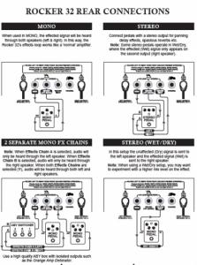

Recientemente me he hecho de un amplificador Orange Rocker 32 atraído sobre todo por la posibilidad de poder utilizarlo como ampli stereo por el loop de efectos, para sacarle el máximo partido a los efectos de la pedalera, además de por su sonidazo muy british y el estético naranjita tan molón jajajja. Pero en resumen, la posibilidad del stereo que fue la que me empujó a su adquisición, no soy capaz de hacerla funcionar.
Y me explico. Me hice con el manual del ampli, en inglés (en español no lo encuentro) y en él se detallan cuatro posibilidades de utilización del loop de efectos que se resumen en esto:
[img: URL no es una imagen - Entre%20los%20ligérisimos%20conocimientos%20de%20inglés%20y%20la%20escasa%20experiencia%20que%20tengo%20con%20los%20loops%20de%20efectos,%20llegué%20a%20la%20conclusión%20de%20que%20si%20quería%20explotar%20al%20máximo%20las%20posibilidades%20de%20la%20pedalera%20(POD%20HD500X)%20y%20del%20ampli,%20la%20mejor%20opción%20sería%20conectar%20según%20%20el%20modo%20STEREO%20y%20no%20con%20el%20STEREO%20WET/DRY%20que%20deduzco%20que%20sería%20algo%20así%20como%20un%20altavoz%20con%20efectos%20y%20el%20otro%20sin. Así%20que%20me%20decidí%20a%20conectar%20la%20pedalera%20según%20el%20modo%20STEREO%20para%20lo%20cual%20realicé%20la%20siguiente%20operación%20de%20conexionado….llamémosla%20INTENTONA%201,%20por%20llamarla%20de%20alguna%20forma: - RETURN%20POD%20FX%20IZQUIERDO>-------------------->RETURN%20IZQUIERDO%20FX%20LOOP%20AMPLI - RETURN%20POD%20FX%20DERECHO%20%20%20>-------------------->RETURN%20DERECHO%20FX%20LOOP%20AMPLI - FX%20SEND%20POD%20%20%20%20%20%20%20%20%20%20%20%20%20%20%20%20%20%20%20%20%20%20%20%20%20%20%20>-------------------->FX%20SEND%20LOOP%20AMPLI - GUITARRA%20%20%20%20%20%20%20%20%20%20%20%20%20%20%20%20%20%20%20%20%20%20%20%20%20%20%20%20%20%20%20%20>-------------------->GUITAR%20IN%20POD Pero%20esto%20no%20suena,%20jajajajaj.%20Alguna%20conexión%20por%20ahí%20me%20la%20estoy%20inventando%20por%20que%20el%20muteo%20es%20generalizado%20vamos,%20que%20no%20hace%20in%20el%20intento%20de%20sonar. Visto%20el%20fracaso%20de%20la%20primera%20opción,%20pasé%20a%20la%20acción%20con%20la%20INTENTONA%202,%20que%20se%20resume%20en%20lo%20siguiente%20obviando%20las%20salidas%20de%20fx%20de%20la%20pedalera%20y%20haciéndolo%20mediante%20las%20salidas%20habituales: - UNBALANCED%20OUTPUT%20IZQUIERDO>-------------------->RETURN%20IZQUIERDO%20FX%20LOOP%20AMPLI - UNBALANCED%20OUTPUT%20DERECHO%20%20%20>-------------------->RETURN%20DERECHO%20FX%20LOOP%20AMPLI - FX%20SEND%20POD%20%20%20%20%20%20%20%20%20%20%20%20%20%20%20%20%20%20%20%20%20%20%20%20%20%20%20%20%20%20%20%20%20%20%20%20%20%20%20>-------------------->FX%20SEND%20LOOP%20AMPLI - GUITARRA%20%20%20%20%20%20%20%20%20%20%20%20%20%20%20%20%20%20%20%20%20%20%20%20%20%20%20%20%20%20%20%20%20%20%20%20%20%20%20%20%20%20%20%20>-------------------->GUITAR%20IN%20POD Con%20esta%20opción,%20he%20conseguido%20que%20por%20lo%20menos%20suene%20la%20historia%20%20De%20momento%20sonar%20suena,%20pero%20sinceramente%20no%20creo%20que%20lo%20esté%20haciendo%20de%20la%20forma%20mas%20correcta,%20ya%20que%20por%20un%20lado%20no%20consigo%20distinguir%20ese%20stereo%20bien%20definido%20y%20separado%20en%20los%20altavoces%20y%20por%20otro%20lado,%20suena%20independientemente%20de%20que%20conecte%20o%20desconecte%20el%20cable%20FX%20SEND%20POD%20%20>-------------------->FX%20SEND%20LOOP%20AMPLI,%20cosa%20bastante%20sospechosa%20a%20pesar%20de%20mis%20escasos%20conocimientos%20en%20loops%20de%20efectos%20jajajajajajja . Por%20tanto%20me%20gustaría%20que%20si%20alguien%20sabe%20cómo%20sería%20el%20esquema%20de%20conexión%20para%20conseguir%20el%20STEREO%20sin%20WET/DRY,%20me%20dijera%20como,%20o%20donde%20puedo%20verlo%20pero%20en%20un%20video%20bien%20explicado%20y%20en%20español.%20He%20visto%20un%20par%20de%20ellos,%20incluso%20uno%20de%20la%20web%20de%20ORANGE,%20pero%20no%20consigo%20descifrarlo. Me%20gustaría%20pedir%20vuestra%20colaboración,%20ya%20que%20estoy%20un%20poco%20desesperado%20porque%20creo%20que%20voy%20bien%20servido%20en%20equipos,%20para%20el%20nivel%20amateur%20que%20tengo,%20pero%20no%20los%20estoy%20aprovechando%20por%20mi%20desconocimiento. Gracias%20de%20antemano%20a%20todos%20!!%20se%20agradece%20cualquier%20sugerencia%20o%20enlace.]

un aporte ¿desde la salida estero de la pedalera usas un cable estero cuando conectas al wet/dry? de otra forma no te va a funcionar bien
