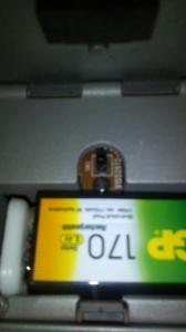

Buenas !!.
Lo siguiente; tengo un tubescramer TS7 que al momento de activarlo no enciende, en ocasiones si logro activarlo, pero hay otras en las que debo presionar el pedal mas de una vez para dar funcionamiento al mismo. He abierto la tapa ( como se ve en la foto ) para intentar manualmente y ocurre la misma situacion.
Mi duda radica en las razones por las cuales esto sucede. Y si es posible cambiar el switch soldado a la placa y por cual cambiarlo ( si es que existe alguna opcion mejor al que trae de fabrica).
Dejo algunas fotos y un video.
PD: En cuando a funcionamiento de sonido no tengo problemas.
Gracias !!

por el 24/09/2017
Sucede porque son interruptores justitos. Cambiarlo no sé si será muy complicado. Prueba con un chorrete de limpiacontactos, CRC o similar, mientras pulsas repetidamente, a ver si le ha entrado algo de mierdecilla y sale. Antes de nada si lo puedes soplar con aire comprimido, le irá bien.
