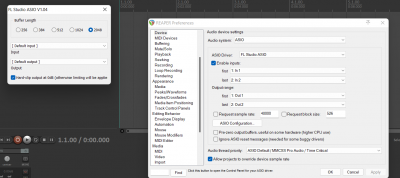

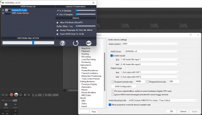

#6 ni idea no controlo el tipo de bufer solo que aqui os dejo una captura de cada una de los dos drivers:

El FLStudio Asio aun configurando la latencia al mínimo es horrible, esta pensado para producir música electrónica, lo que me parece raro es lo del ASIO4ALL, veo que tienes una latencia alta y aun así dices que se escucha mal, intenta activar el WaveRT a ver si por ahí la cosa mejora.
Por cierto en la primera foto reduce la latencia de 2048 a 256, en la segunda haz lo que te he dicho.
