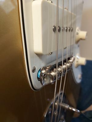

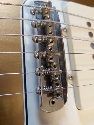

Buenas, me compré esta Jazzmaster hace un par de semanas y estoy teniendo dos problemas:
1. Las silletas del puente se separan entre ellas y generan un cierto buzz al vibrar y chocar unas contra otras, entiendo que es parte del propio puente pero como se hace para corregirlo?
2. Los malditos tornillos de esas silletas estan demasiado flojos, tengo que estar todo el tiempo pendiente de que no se caigan, alguna solucion? No quiero estar todo el rato apretando tornillos porque va a acabar la guitarra desajustandose.

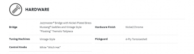

Agradezco mucho las respuestas... Adjunto características del puente en foto y un enlace para si necesitais ver la guitarra mas de cerca:
https://www.fender.com/es-ES/electric-guitars/jazzmaster/troy-van-leeuwen-jazzmaster/0140070793.html

Buscate en Google información sobre el puente Mastery Bridge. Es caro pero es la solución más efectiva.

Pon cuerdas más gruesas para que hagan más presión. Incluso unas flatwound te ayudarán a mantener más estable la afinación.
Para los tornillos , los regulas previamente y quintas la guitarra. Una vez hecho, pones una gota de esmalte de uñas transparente sobre ellos. Impedirá que se muevan. Si necesitas volver a regularlos, la misma llave allen al usarla, romperá el esmalte en cuanto la gires. No es una modificación irreversible. Cuando termines, otra gotita y listo.
Esos puentes son muy problemáticos. Pero no es algo irresoluble.

#4 Exactamente, fijador de tornillos una vez que tengas la altura deseada, #1 otra opción es cambiar el puente por mustang o un mastery pero es infinitamente más caro que el fijador que es una gota por tornillo y listo. Yo llevo peleándome con jazzmaster un tiempo, sarna con gusto no pica jajajaja si no te gustan los buzz, dings, dongs, clanks y cualquier onomatopeya que se te ocurra no es tu guitarra, es inherente a su diseño, hay mil apaños que le puedas hacer para reducirlo, lo más fácil es disfrutarla y vivir con ello. Seguramente habrán mil hilos ya escritos sobre las jazzmaster y sus problemas aún así hoy en día es mi guitarra favorita.

Yo tengo jazzmaster. He muchos puentes. El mejor era el original (el vintage).
El truco era usar cuerdas gruesas. Como 011.
También tornillos del puente (no de las selletas) vibraban. Puse un poco de cinta alrededor de los casquillos y así van mejor "colocados" .

Aparte de lo que ya te han mencionado, te quedan dos cosillas más. Subir el puente para que el ángulo sea mayor y las cuerdas ejerzan mas fuerza sobre éste. Si es necesario, pon una cuña en la base del mástil para que la acción no sea tan alta y puedas subir el puente.
Y otra, usa un Staytrem. Para mí, el mejor puente que hay actualmente para offsets (y tengo el mastery en una telecaster con Bigsby). Por otro lado también hay otro muy similar que es el nuevo puente que usan las jazzmasters USA nuevas, con espaciado de 52 mm y séllelas tipo mustang. Puedes encontrarlo nuevo por alrededor de 100 euros.
