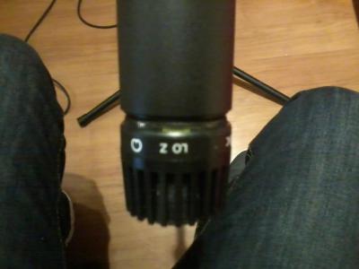

Hola amigos ,
Tengo un Shure SM57 LC comprado en Thomann, de hace muy poco, el micrófono está impecable pero hay un problema creo... La cabeza la veo algo salida... Tiene como una rejilla y se mueve la cabeza con facilidad, graba con algo de ruido el micrófono... Os adjunto una foto:

la cabeza y la rejilla, como tú dices, están como deben estar, por eso no te preocupes. En cuanto a que grabe con ruido, expecifica esto, por que posiblemente es que haya ruido donde grabes...

Si conectas el micro directo al ordenador por la entrada de la tarjeta integrada, lo más seguro es que el ruido te venga de aquí, ya que las tarjetas integradas no son lo mejor para grabar. También puede ser que grabes con mucha ganancia, al ser la tarjeta de baja calidad el ruido a alta ganancia va a ser alto.
