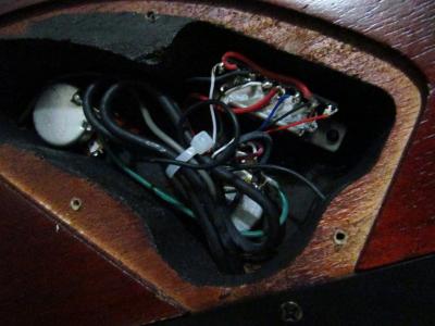

Me sucede que hace poco mi guitarra ( una Ibañez RG 420), está haciendo ruidos intermitentes cuando cambio con el selector de pastillas la pocisión... y también con control de volumen; al subirlo se corta, o suena en pocisiones especificas pero si lo muevo un poco se silencia. Si giro el control suavemente se escucha una serie de crujidos... Deberia subir un video o una grabación para explicarles mejor... si no puedo resolver el problema lo haré a ver si alguien puede ayudarme.
Creo que tal vez se deba a un mal contacto, la soldadura o no sé...

:leyendo: Me paso algo similar con mi Ibáñez, lo que hice fue comprar un liquido Limpia Contactos, le puse tanto en el Pote de volumen, tono y también en el selector, ahí me soluciono el problema de ese sonido (como crujidos).
Otra alternativa es usar un Aceite 3 en 1, de igual manera en el Pote de Volumen, tono y en el selector, pero ten presente que es una gota muy pequeña.
En ambos casos tienes que dejar actuar por un instante y luego mover los controles suavemente, si existiese algún exceso lo limpias y listo.
