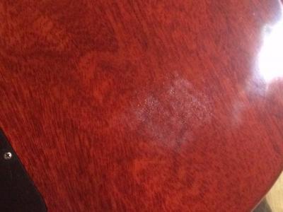

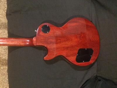

Hola:
Resulta que limpié el estuche de mi les paul con una toallita quita manchas. En teoría dejé que se secará y luego guardé la guitarra ( la cual la tengo o tenía como oro en paño).
Al sacarla hoy me he fijado que la zona de la guitarra que contacta por donde limpié el estuche se ha comido la nitro. Tenía que ser en mi R8, Casi me pongo a llorar . . .
Asumo que no va a volverse a quedar como si no hubiera pasado nada, pero ¿podría disimularse?.

Pasa por volver a pintar donde la nitro ha desaparecido. No es necesario pintar toda la guitarra, pero evidentemente ha de hacerlo alguien que controle el tema.
También puedes vivir con ello.

Gracias por la respuesta, busco una solución que no desvirtúe el acabado de la guitarra puesto que sería esto aún peor.
Quizá puliendo en vez de con la mano con máquina?

Puliendo no repones la nitro que ha desaparecido.
Lo bueno de la nitro es precisamente que puedes hacer pequeñas reparaciones sin que apenas se note, pero lo tiene que hacer alguien que sepa hacerlo bien.
Puliendo quedara mas relic, no mas uniforme.

Que usaste para limpiar la funda ? , si no es mucho la capa de nitro que se ha ido , quizas un nuevo pulido , lijando siempre con lijas muyyy finitas ( 4000, a 12000, y despues pulir ..

Yo probaría con pulimento para nitro y un trapa de algodón

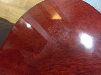

Toallitas quitamanchas :( , Vaya un cafre estoy hecho!
La verdad es que no parece mucho, puesto que de lejos, y si no le da a contra luz no se aprecia demasiado.
Le he dado con pulimento y un trapo, pero imagino que para que haga efecto " a muñequilla" habrá que estar un buen rato dandole.
Cualquier aporte es bueno.
Gracias a todos
