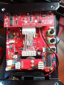

Hola, quería consultar por si alguien puede saber y/o ayudar con el problema de un ruido (una especie de Hissss, como sonido de viento) que genera este pedal; surgió de un día para otro, y descarto que sea problema de cables, de guitarra y de fuente de poder, ya que lo probé con otros y de forma individual y el molesto ruido sigue. Agrego que el sonido aparece al estar activado el pedal , al estar apagado el sonido es limpio como debe ser.
Ojalá alguien pudiera ayudarme, porque se esta haciendo bastante molesto y no quiero deshacerme del pedal, cualquier información de las posibles causas sera bien recibida .

Igual ya lo has hecho,
pero has probado de jugar un poco con los potes internos??
quizá estas enfatizando con algunas frecuencias o con demasiada ganancia.
podria ser también un tema de derivacion de masa.
tienes tester para medir??
puedes poner alguna foto del interior?
revisa los conectores internos (tiene varios)

#4 Si, lo de los potes internos ya lo había probado, y sobre lo de la derivación de masa, podría ser pero no sé como verificar eso; tengo un polímetro que no se usar, servirá pero ver lo de la masa? adjunto foto del interior del pedal
