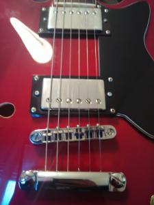

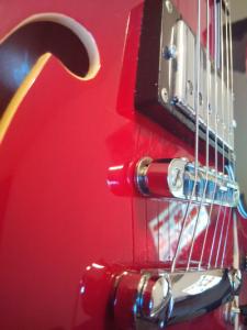

Estoy intentando quitar una guitarra tipo 335, pero me he encontrado con un problema que no consigo resolver :
Si os fijáis en las fotos, en las cuerdas graves (especialmente el la y re) tengo la palometa lo más cerca de la pastilla posible, sin embargo, al tocar el traste 12, la afinación está baja!
Hay alguna solución?
Yo había pensado en cambiar de orientación la palometa para ganar unos mm...
Puede ser problema de fabricación de la guitarra? (demasiado ángulo de separación de la pastilla)
Muchas gracias de antemano por vuestra ayuda.

Primero ajusta el mastil y baja las cuerdas hasta donde puedas sin trasteo, al darle la vuelta a las selletas ganaras un milimetro escaso pero algo es algo. Otra cosa ¿Has probado con otro juego de cuerdas? No es el primero que veo mal fabricado

Para un correcto quintaje el mastil tiene que estar rectito y las cuerdas cercanas para que al pulsar no tenses demasiado la cuerda antes de llegar al traste, tensandola. La verdad es que parece que el puente completo esta un poco atrasado pero es raro, como dige en otro hilo las C.N.C se equivocan poco

Tienes razón, es muy raro que la máquina que usan para hacer los agujeros no esté bién ajustada, aunque en guitarras chinas baratas (en este caso una harley benton) nunca se sabe lo que puedes encontrar.
Probaré de bajar un poco las cuerdas y apretar un poco el alma a ver si no trastea tanto y consigo un mejor ajuste.
