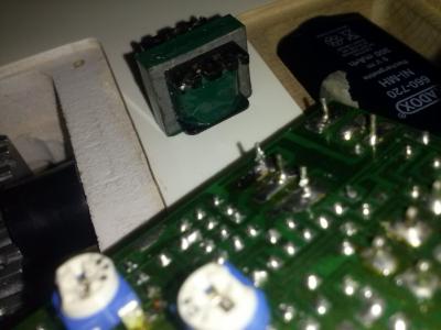

Creo tener una pista, pero lamentablemente es algo muy extremo! hoy al tratar de sacar el sustainer, una parte se desprendio, lo que me sorprendio fue la facilidad con la que se desconecto, las patitas se quedaron pegadas al circuito, ahora si estoy en problemas!!!
Alguien sabe como se lama esa parte, se que es un transformador, pero sera posible repararlo, resoldarlo?? alguna idea?

Mmmm creo que ya la cagastes. Supongo que para poder arreglarlo vas a tener que cambiar ese pequeño transformador del cual si no tenés datos se va a complicar demasiado.

Al parecer este transformador es una especie de bobina externa para compensar la impedancia del driver cuando se usa como pastilla, es por eso que no funcionaba, al romperse los hilos de cobre que van soldados a las patitas el transformador se despego del circuito, por lo tanto dejo inservible el driver para que funcione como pastilla cuando el circuito está apagado, pero el sustainer sigue funcionando normal.
Ahora quiero remplazarla pero no se que valores tenia ese transformador o que características buscar!!

La verdad no tengo mucha idea sobre eso pero supongo que si el Driver del sustainer tiene 8 ohm de impedancia y la bobina compensa para que funcione como pastillas, debería de generar entre 5k y 7k que es lo que normalmente tiene de impedancia un single coil.

Tienes razon, aqui en mi ciudad nadie sabe meterle mano a esto, pero encontre un tecnico que repara aparatos electrodomésticos y dice que puede medir con el.circuito lo que arrojaba el transflrmado y rearmarlo o mejor dicho reembobinarlo. Tendre que confiar en el y posteare lo resultados. Graciass
