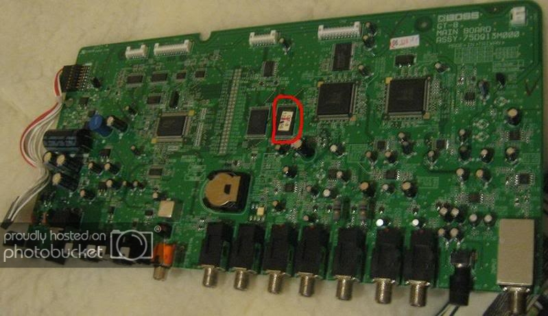

- Abre la pedalera por detrás con cuidadito. Una vez hayas quitado los tornillos verás el compartimento de la batería (es bastante grande):
(no es lo que está en rojo, cuidado).
- Cambia la pila a ser posible sin tocar la placa con las manos.
Dudo muchísimo que por abrirla se pierda el firmware. Yo por eso no me preocuparía. Pero si no te sientes cómodo con el proceso, pues nada, al servicio técnico de Roland y a pagar lo que te digan (la pila no es cara, a ver a cuánto te sale la mano de obra).
