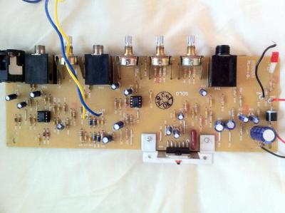

Hola y Muchas gracias de antemano por tener sitios así donde resolver dudas y problemas. Al grano...
Tengo un amplificador Peavey Modelo Solo Portable P A. Fué de los primeros que hicieron con la opción de alimentarlo a pilas... Es un amplificador muy económico de unos 100 euros aprox. Y es por eso que me gustaría arreglarlo yo, además me estoy iniciando en las restauraciones y este seria mi primer amplificador ya lo he forrado con piel nueva, lijado todas las piezas y cromado, lo único que falla es lo mas importante La placa del Amplificador, y he aquí la cuestión del Hilo.
Al encenderlo enchufado a la corriente, el led se enciende, decidí abrirlo haber si había algo a la vista que estuviese fuera de lo normal, al abrirlo me fijé en que había un condensador fundido, tenia alrededor liquido esparcido no mucho y tampoco daño otros componentes (a simple vista...) limpié el liquido del condensador y probé de nuevo pero no funcionó (tenía que probarlo... :D) Entonces me puse a investigar por internet y ley que probablemente se habrían fundido otros componentes. Que pasos debo seguir para comprobar que componentes están bien y cuales debo sustituir?

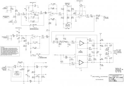

Les dejo unas fotos del circuito y el diagrama que encontré por internet correspondiente a este modelo pero que no conseguí descifrar, espero me puedan dar alguna pista para repararlo.
El condensador (capacitor) que se fundió es el de color Azul de tamaño mas grande. Es un 2200 uf 25 v su´scon.

Se me olvidó decir que el led enciende, pero que no suena ningún canal ni el altavoz hace ningún sonido al encender. Gracias de nuevo.
ese condensador de entrada hay que cambiarlo.. luego habría que ver si se ha quemado algo más... pero no sabría decir

2200, 25 v, la marca es indiferente mientras tenga las mismas carcteristicas no?

...si, la marca da igual, solo comprueba que los valores sean los mismos y al sustituirlo, ten en cuenta que tiene polaridad... respétala si no quieres convertirlo en un petardo...

Lo he comprado soldado y sigue igual... el led se enciende pero el altavoz sigue sin dar señales de vida, no se ve ningún componente mas dañado... no se por donde seguir... alguna idea...? he probado el altavoz en otro equipo y funciona...
