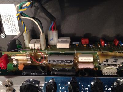

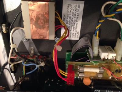

Os pongo unas fotos de las tripas del ampli que seque en ese momento.
