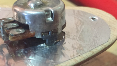

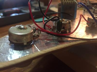

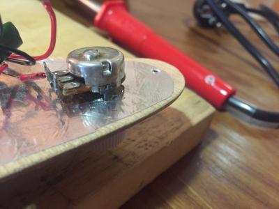

Buenas seguramente sea una pregunta tonta y ya este respondida pero yo no he encontrado nada al respecto
Pues para mí nuevo proyecto de guitarra, hoy tenía pensado dejar el golpeador soldado pero me acabo de dar cuenta que mis potes tienen una patilla de un lado lo que hacen que queden inclinados mi pregunta es si la puedo cortar o la tengo que abrir o que tengo que hacer para que queden rectos
Os dejo unas fotos

Tienes que partir la patilla. Con unos alicates mismos, lo pinzas giras hacia el exterior y se parte sola.
No te preocupes todos llevan esa patilla y todos se han de "amputar" :D

Lo de amputarla depende, si te inclina el pote si, pero esta patillita vienepor ejemplo para en las Gibson que llevan una placa metallica no gire el pote. Hace de tope y en algunas guitarras en combinación con la rosca esa que viene dentada a veces también.
Así que no siempre es correcto cortarla, solo si hace falta.

Por añadir algo si no quieres que gire suelen traer, y si no se puede poner, una arandela de frenado con estrias y ya no hay un dios que lo gire una vez que se apreta la tuerca.

#7 No nos volvamos locos que solo he hecho una puntualización, no quería desacreditarte ni nada, pero creo que le estas dando demasiadas vueltas.
Ese tope está ahí por lo que he explicado, es solo un tope ni por dejarlo ni por cortarlo va a afectar al potenciometro, se puede usar perfectamente.
A veces es conveniente dejarlo y en casos como este que estorba se corta y ya está. No le demos más vueltas.
